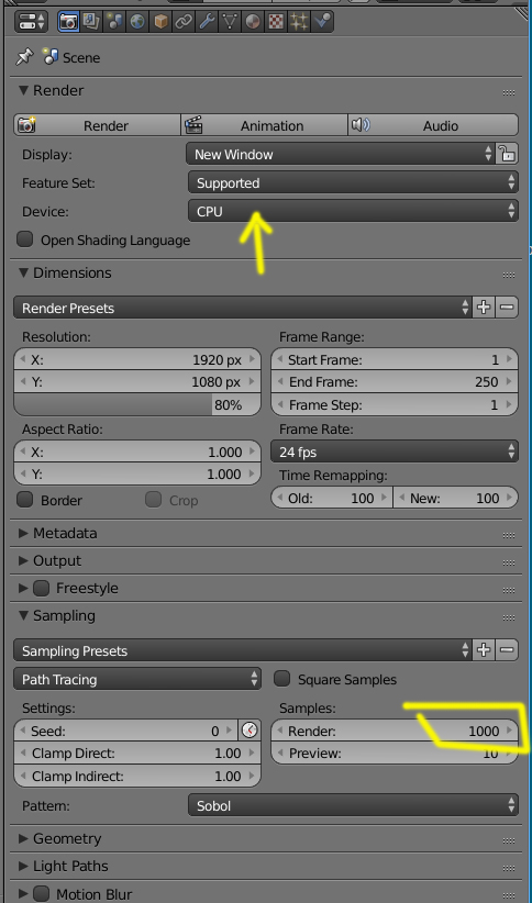

    En Cycles, los tiempos de render los cambias tú mismo, o sea, si le subes el valor de Render tardará más y si se lo bajas, tardará menos.
    Se hace desde Render > Sampling > Render.

    Lo de los muestreos ya lo tenía pillado. Dependiendo de la calidad que quiero le pongo más o menos. También averigüé por ahí que la dimensión de las celdas influye en el tiempo, como no puedo tirar de GPU por falta de tarjeta adecuada, las configuro de 16x16 (se nota bastante).

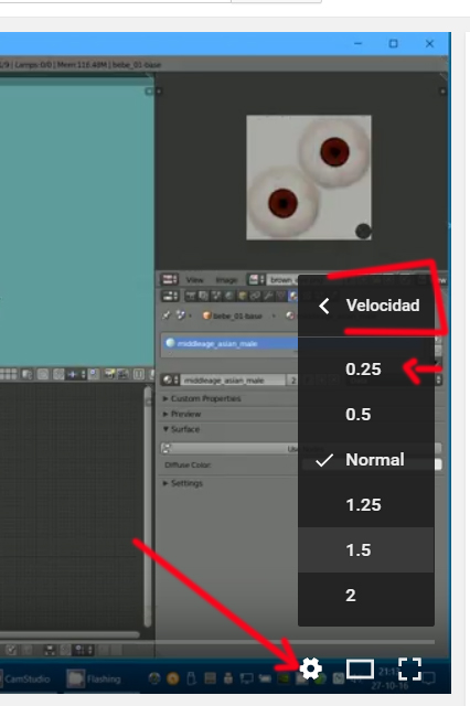

    En el internal no se puede cambiar el tiempo, es el que es. Durará más si le pones las sombras más suaves o tiene objetos tipo cristal, espejo, pero poca cosa se puede controlar.En cuanto a la velocidad del vídeo, si lo quieres ver más lento, solo tienes que verlo directamente en YouTube y le puedes cambiar la velocidad.

    Gracias. Lo de la velocidad de reproducción en YouTube lo tenía ya controlado. Alguna vez he tenido que recurrir a reproducir a 0,25 y aún y así pasarme un par de horas con un vídeo de ocho minutos.

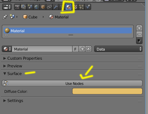

    Existe un problema al cambiar de Cycles a Blender render, o al contrario.
    Por ejemplo, las texturas procedurales que tiene Blender Render en Blender Cycles no funcionan de la misma manera.
    O sea, que a la hora de cambiar de un motor de render al otro, la cosa no funciona.
    Si cambias de Cycles A Blender Render: Hay que ir al MATERIAL y pinchar sobre el (Use Shader Nodes) para qué cambie de un sistema a otro.

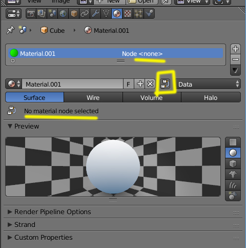

    Y si es al revés, o sea, de Cycles a Blender Render:
    Hay que pinchar en (Use Nodes), usar nodos.
