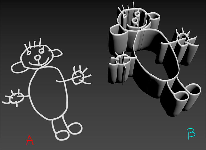

    Ah.Para imprimirlo en una impresora 3d, Entendía qué para imprimir en una impresora 2d en una hoja de papel.
    ¿En qué impresora 3d? ¿A qué tamaño vas a imprimirlo? ¿Mas de 3cm x 2cms?
    Una cosa es darle grosor a las curvas, thickness para qué quede cómo de alambre, fotografía A, tendrías que hacer que las curvas de los ojos, la boca, la cabeza toque el cuerpo.
    Pero claro, la cantidad de grosor dependerá del tamaño a la qué lo vayas a imprimir. Y eso sin tener en cuenta como quede la malla, habría que limpiarlo y comprobarlo antes de imprimir en 3d.
    Y otra cosa es darle grosor y extruir, quedaría como la fotografía B.
    ¿Lo que quieres hacer es en plan A, o en plan B?

    Quiero hacer las dos cosas. Hacer la curva más gruesa y después levantarla. Me echas una mano? Hace poco tiempo que utilizo Rhinoceros y se me hace pelín cuesta arriba. Voy estudiando paso a paso con los tutoriales, pero, me apetece hacer algo impreso ya. Gracias.
    Posdata: Encontré el comando análisis de grosor pero no me deja marcar las curvas con las que hice el muñeco. Por cierto, después de darle grosor puedo extruir el monigote para qué sea más alto?
