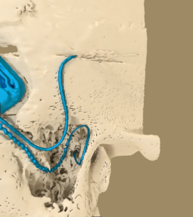

    El archivo que te he subido. ¿no lo ves bien?
    Que raro, pues es la misma escena y funciona el render, lo único es que las cámaras están emparentadas al Empty seguramente no en la distancia qué tenías originalmente, pero el resto funciona bastante bien.
Nombre: hueso_1.jpg
Visitas: 1638
Tamaño: 58.4 KB
