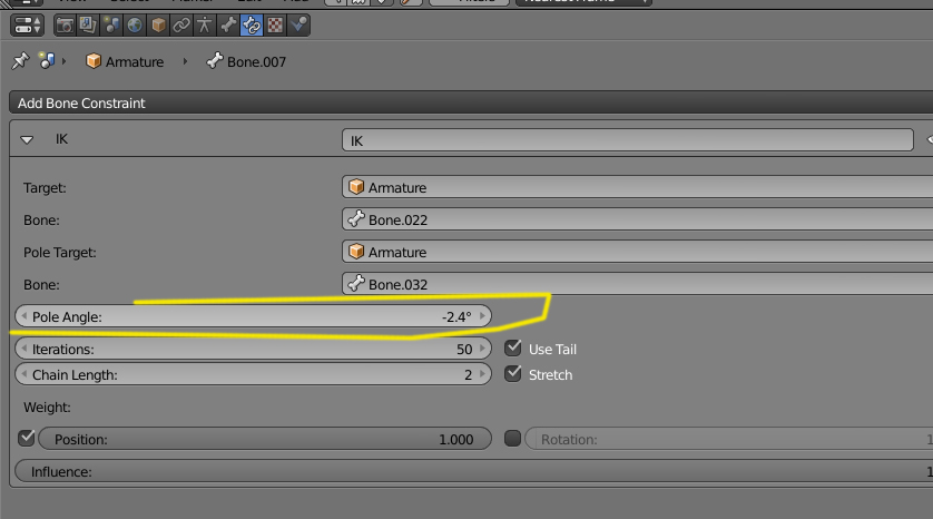

    Súbelo si quieres.
    Pero creo que eso lo puedes solucionar rotando en ángulo de la Pole.
    Te pones en POSE MODE y seleccione Bone Constraints, y ves subiendo el valor de Pole Angle.
Nombre: pole.jpg
Visitas: 362
Tamaño: 123.0 KB

    Súbelo si quieres.
Nombre: pole.jpg
Visitas: 362
Tamaño: 123.0 KB
    Si, con eso consigo que la malla no quede deforme, pero al cambiar ese valor el codo se mueve verticalmente (en Z) hacia abajo al flexiónar el brazo y a mí me gusta qué se mueva hacia atrás (en Y), no se me ocurre la forma de conseguirlo.
    22,360
    693
    7236
    Error en skinning
    Pues tal vez tengas los huesos girados.
    Quítale todos los IK y seleccionando todos los huesos en Edit Mode y haces un Recalcular normales.
    Ctrl+N
    Y supongo que, un Global +Y Axis.
    Luego vuelve a probar.
    Ctrl+N
    Muchas gracias Solimán. Espero poder probarlo cuanto pueda.
