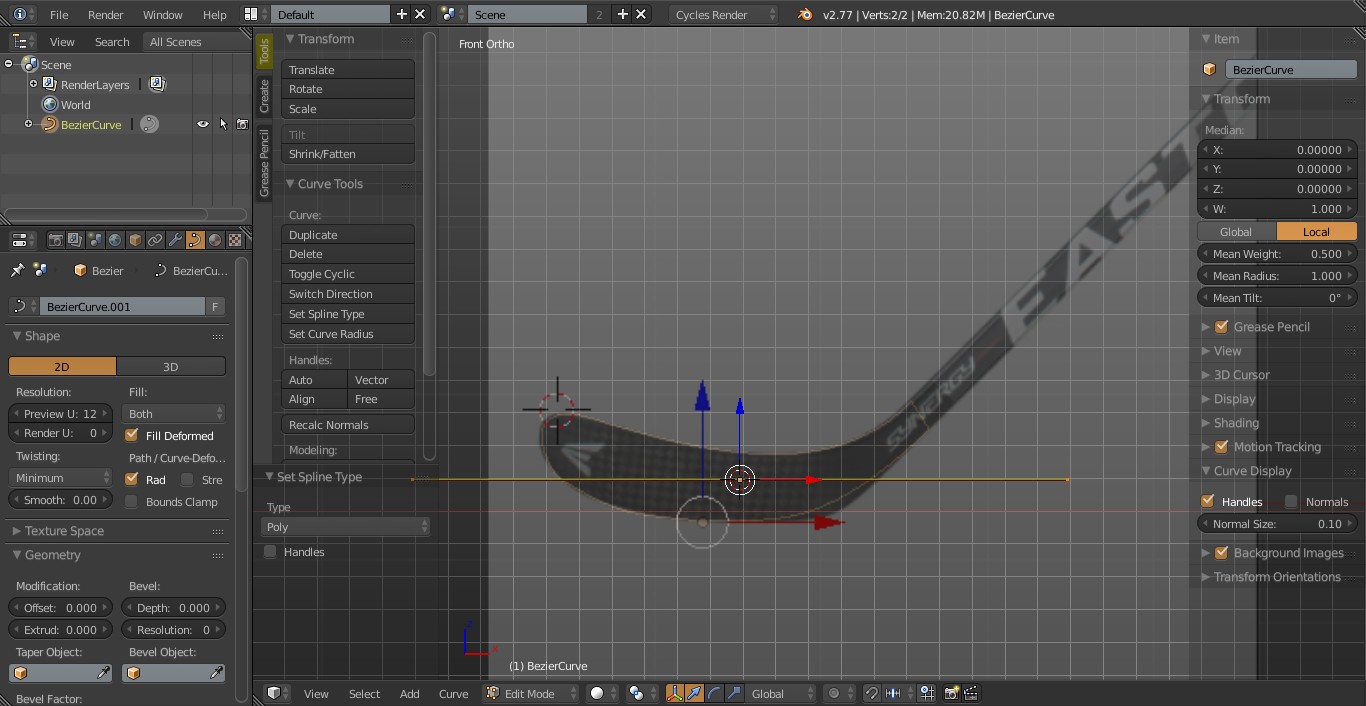

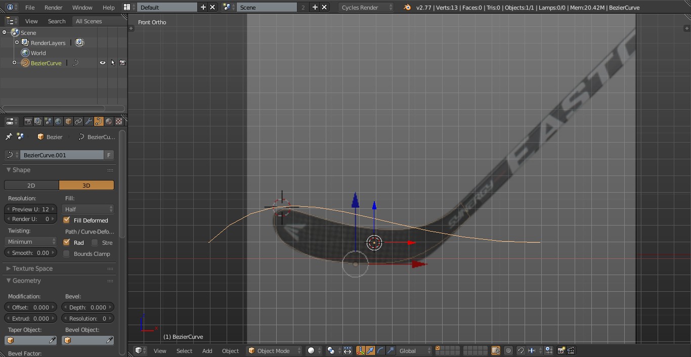

    Buenas me estoy iniciando en Blender, lo eh usado hace 5 años atrás, pero el programa cambió mucho así que, estoy en lo mismo que nada.
    Paso a explicar lo que estoy haciendo.
    Juego Roller Hockey y estoy diseñando una pala de hockey, para luego poder imprimirla en una impresora 3D, la impresora acepta Blender así que, me puse nuevamente con el programa, eh llegado a crear todo el trazo de la pala, pero no logro rellenarlo para así luego poder imprimirla.
    Dejo imágenes para qué se entienda más.

    Saca una curva Bézier y en vista frontal la rotas en x 90 grados

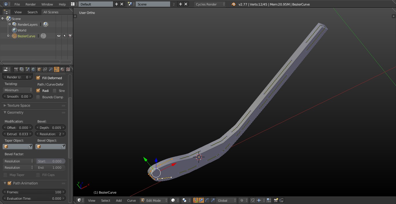

    En el panel de la izquierda en object data marca la opción 2d y en el panel de la imagen a la derecha (N) desmarca Curve Display>Normals

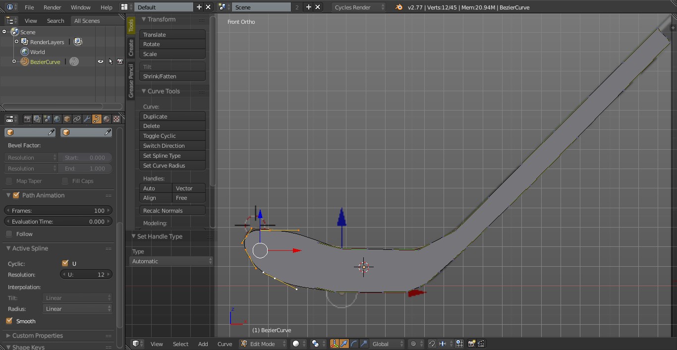

    En la barra de herramientas (T) dale a Curve Tools>Set Spline Type>Poly y comienza a diseñar el modelado. Cuando la acabes en el panel de propiedades de la izquierda en object data marca Active Spline>U, presiona Curve Tools>Set Spline Type>Bézier en la barra de herramientas (T). En el modelado puedes seguir editando cada curva con la letra V.

    Luego en el panel de propiedades en Object data>Geometry puedes ajustar el grosor, el bisel y su suavizado.

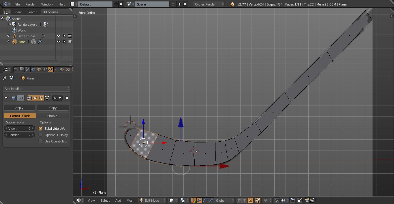

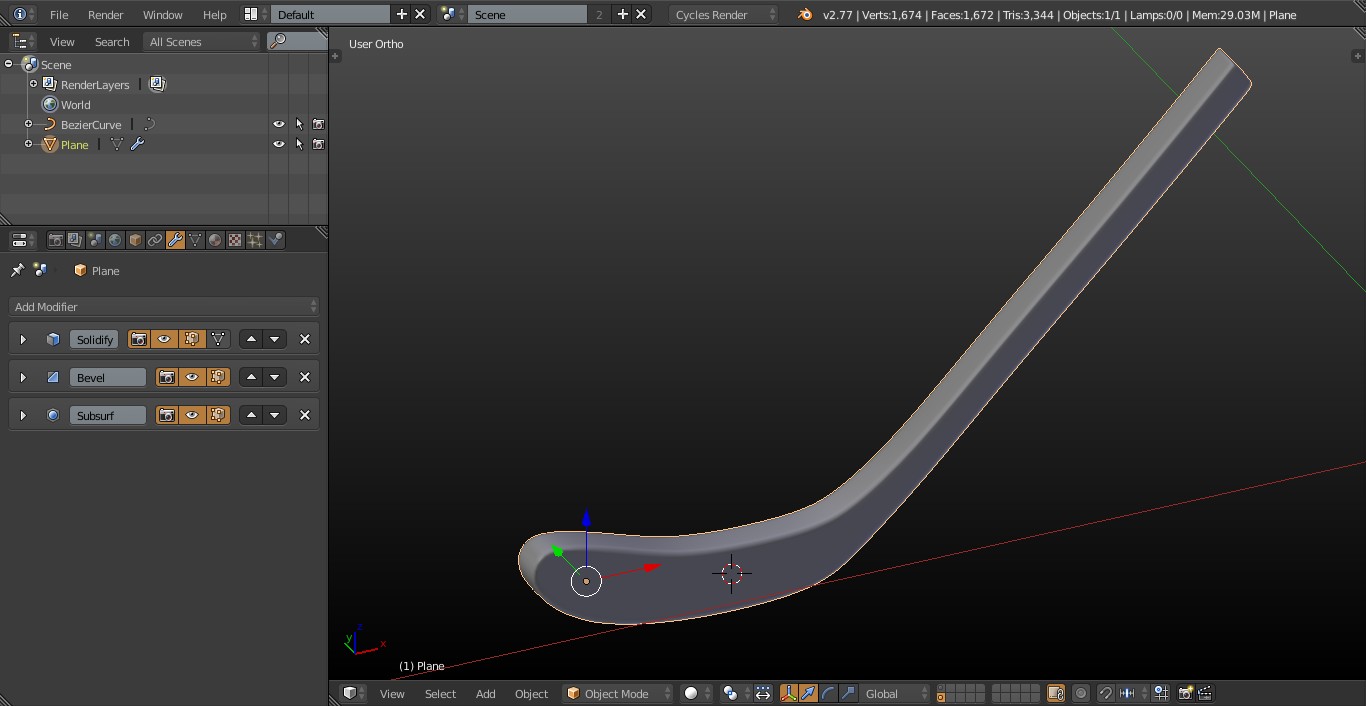

    También se puede hacer con geometría convencional, o sea quads o ngons; Rellenar de caras y usar el modificador Subdivisión Surface y Solidify.

    Hazlo como en las últimas imágenes que he puesto. Solo tienes que sacar un plano e ir extruyendo las caras y luego vas moviendo los vértices para ajustarse en la forma.
