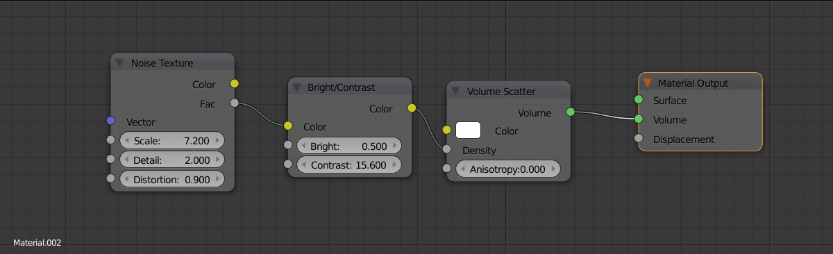

    Nuves realistas en Blender
    Podrías hacer una volumétrica para Cycles, pero creo que tendrías que modelar muy bien la nube y no sé si vas poner mucho cuanto te va a costar hacer el rende, r.
Nombre: volumetricas.jpg
Visitas: 633
Tamaño: 140.3 KB
    Yo probaría esto, que queda realista con animación y todo.
