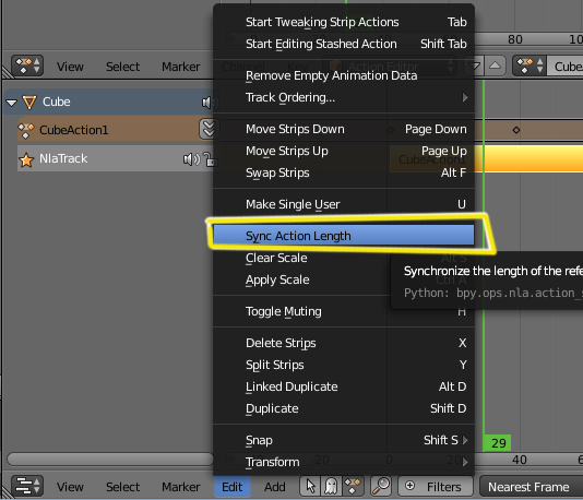

    Modificar se puede, pero la Action que tengas en el NLa quedaría como estaba y tendrías que actualizarla con Sync Action Length que está en Edit.

    He probado con el Tweak mode y se ha sincronizado en el NLA.
    He puesto una acción en el NLa Editor(un cubo que se mueve a la derecha). He activado el tweak mode, me he ido al graph editor y he hecho que vaya de izquierda a centro y de centro a derecha. He desactivado el tweak mode, y la animación parece que se guardado correctamente en el action strip.

    Tienes razón en cuanto a que, si no activas esa opción, la longitud de la animación no se sincroniza, pero lo que sí veo que se sincroniza es la información de la animación de la strip.
