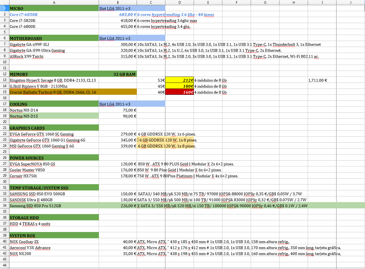

    Hola compis:
    Voy al grano, uno de los técnicos de informática de la empresa donde trabajo me ha pasado este presupuesto y me ha pedido que lo consulte en el foro.
    Se trata de una estación para producción 3D (dos ordenadores idénticos, en el departamento de Animación 3D somos dos gatos): animación 3D, 2D, postproducción, realidad aumentada, y mucho, mucho render en Blender (Cycles, por lo tanto tirará de Cuda a saco).
    Animación 3D, en todas las fases, desde modelado (poly y Sculpt) hasta texturizado (Krita y Adobe Photoshop), pasando por rigging, y FX (partículas, simulación de fluidos, telas, dinámicas, etc). Animación 2D (Krita, Adobe After Effects, tradicional.) Postrproducción (Blender, Natron y After Effects) y Realidad Aumentada (Unity).
    Deben ser compatibles al 100% con las Wacom Cintiq que tenemos (DTH-2200).
    Si se me olvida algo ya lo comentaré luego o Cardenes, nuestro compi del foro que es mi compañero de faena diaria, que seguro se pasa a comentar o hablar maravillas de su inmersión en el mundo Blenderita.

    Hola compañero. ¿Se os saldría de presupuesto montar una GTX 1070?
    Te lo digo porque con Blender, por ejemplo, sería una mejora para Cycles.
    Los tres procesadores tienen un rendimiento creciente, pero yo me quedaría con el intermedio para ajustar el conjunto e intentar optar por la GTX 1070.

    Se les puede plantear ahorrar un poco en algunos componentes y mejorar en otros para adquirir mínimo una GTX 1070, siendo deseable una GTX 1080.
    Procesador: i7-6800K.
    Placa base:
    MSI X99A SLI PLUS USB 3.1.
    O mejor:
    MSI X99A Gaming 7 USB 3.1.
    RAM:
    G. Skill Ripjaws V Red DR4 3000 PC4-24000 16GB 2x8GB CL15.
    Disipador:
    Noctua nH-D14 (SE2011).
    Gráfica:
    Gigabyte GeForce GTX 1070 G1 Gaming 8GB GDR5.
    Fuente:
    Corsair RM750X 750W 80 Plus gold Modular.
    SD:
    Samsung 850 Pro SD Series 512GB.
    Hd:
    Western Digital NAS Red 4TB SATA3.
    Caja:
    NoX Hummer ZX USB 3.0.
    20,233

    Hola AlphaCad y queridos compañeros de trabajo que tanto dolor de cabeza me regalan día a día, encantado de poder formar parte en el foro. Ante todo muchas gracias por atendernos y ayudarnos a decidirnos por las herramientas adecuadas. Ya tengo un par de perfiles preparados, pero estoy a la espera de más precios por parte de nuestros proveedores. Voy a añadir la caja qué mencionas y en cuanto a los Noctua, tengo varios elegidos y pendiente de que me den precios también.
    Las cajas que estoy mirando las estoy seleccionando por el hueco en caja para él disipador, ya que los Noctua y algunos disipadores más por los que me estoy tirando, son bastante robustos y altos, de medías entre 150 y 170 mms, ya que los micros son bastante calientes.
    Las Crucial las veía desde un principio con una calidad bastante mala, pero lo que he leído por ahí y viendo tu consejo las estoy tomando en cuenta por el tema del O. C, que al parecer se comportan bien.
    Las placas MSI también las tenía como de calidad media, pero lo mismo con las memorias, he puesto Gigabyte y Asus como prioritarias (pendiente de precios también).
    La Fuente Corsair también la tenía en cuenta, pero en modelo diferente. En cuanto a las gtx voy a poner una GTX 1070 como perfil mínimo y una 1080 como el de perfil alto, que es el que voy a intentar promocionar.
    Los micros que estoy metiendo son el Core i7-5960X para él perfil alto y el Core i7-6850K para él bajo. El 5960X por sus 8 núcleos y 16 hilos y el 6850K que se queda con 6 núcleos y 12 hilos. Quiero poner en ambos 32 GB RAM.
    Lo que me preocupa es la diferencia productiva de mis compañeros con las máquinas actuales, ambas tienen más de 4 años. Una es una placa dual con dos Xenon y 28 núcleos en total, pero con solo 2 GHz por núcleo y 48 Gb RAM + una Quadro 4000 y la otra es una I7 de 4 núcleos y 8 hilos a 2,8 GHz cada uno + una Quadro 4000.
    Por lógica y por las comparativas que he visto y como ha evolucionado Blender y demás software para aprovechar la potencia de las gpu, quiero entender que si se les compran los pepinos estos van a ir como la seda con los proyectos que tienen sobre todo con el tema del render que es lo que les castiga lo que más.
    En fin, iremos viendo poco a poco lo que se les puede poner como definitivo. AlphaCad muchas gracias por atendernos y ayudarnos con éste proyecto, por cierto, éstas máquinas van a ir también con alguna distro de Ubuntu, Linux mint, para qué tengan una plataforma nueva, pero que muy práctica en comparación a Windows y que está en constante mejora en cuando a diseño gráfico.
    Muchas gracias.

    Si va a renderizar con Cycles, es gPU. La CPU aquí poco hace. Pero como también lo quiere para After Effects, pues se agradecerá la CPU de 6 u 8 Cores. Si no hay límite de presupuesto, i7 6900k o 6950X si quieren tirar la casa por la ventana.
    Si va a montar varios equipos y unos son para render y otros para trabajo, pues:
    Equipo Render: CPU i7 (4cores) + GPU muy potente con mucha vram (1080 - TitanX).
    Equipo modelado + animación: CPU i7 (4 Cores) + GPU gama media (1060).
    Equipo Vídeo y PostProducción: CPU i7 (8 Cores) + GPU gama media o alta compatible con After Effects (1060-1070).
    Placas MSI para una estación de trabajo es una elección arriesgada. Mejor ASUS.
    RAM exóticas a altas frecuencias, muy bonito para los gamers y mola mucho en foros, pero para una estación de trabajo no aportan nada y son menos fiables. Unas RAM de 2133 o 2400MHz. Esta plataforma con el QuadChannel va sobrada de ancho de RAM. Eso sí, mínimo 4 módulos.
    Noctua nH-D14, es un disipador que vivió sus años de gloria, pero ya está superado. Mejor el NH-D15 que araña algunos grados más y está mejor diseñado para no tropezar con las RAM. La pregunta es: van a hacer overclock? No es recomendable en un equipo de trabajo.
    Gráfica, importante para Cycles, sobre todo con mucha vram. Si pueden meter las TitanX con 12Gb mejor, y si pueden ser 2 tarjetas pues más todavía, todo depende de cuanto te hipoteque el banco.
    El Hd WD RED PRO 4TB de 128MB. Es el modelo nuevo, y que no lo confundan con el RED a secas ni con los modelos anteriores de 4TB y 64MB.
    Siempre me ha parecido curioso, que Blender, un software con código abierto y filosofía de software libre, apueste por un motor optimizado para cuda, que es cerrado y privado, en vez de OpenCL (soporte beta) que sigue la misma filosofía de código abierto de Blender.
