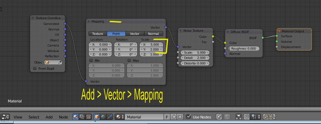

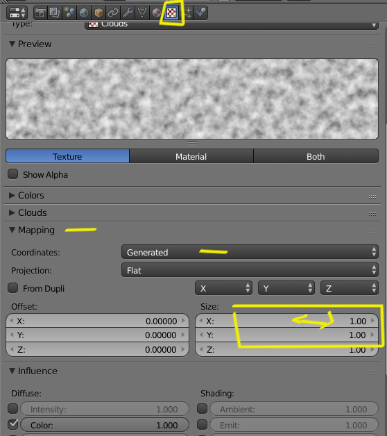

    No pones si utilizas Blender Render o Blender Cycles para él render.
    Ni pones si es en UV o en Generate, pero bueno, más o menos es lo de las imágenes siguientes.
    Tienes que subir el valor de X (o de Y según tengas las coordenadas en la escena) en la zona qué quieres que se multiplique en tamaño.

    Para una textura procedural en Blender Cycles, sería algo como esto.
    Para una textura de imagen, sería lo mismo, pero con la conexión en el UV (el mapa qué se crea al desplegar la malla).
    (Si vas a multiplicar una textura de imagen hay que mirar que sea ENLOSABLE.
    Y en vez de hacer eso del Gimp, lo que puedes haces es desplegar la malla y pintar directamente sobre el UV y en todo caso, retocarlo luego en el Gimp donde tiene más opciones de difuminado, mezcla, Algo parecido a estos vídeos.
