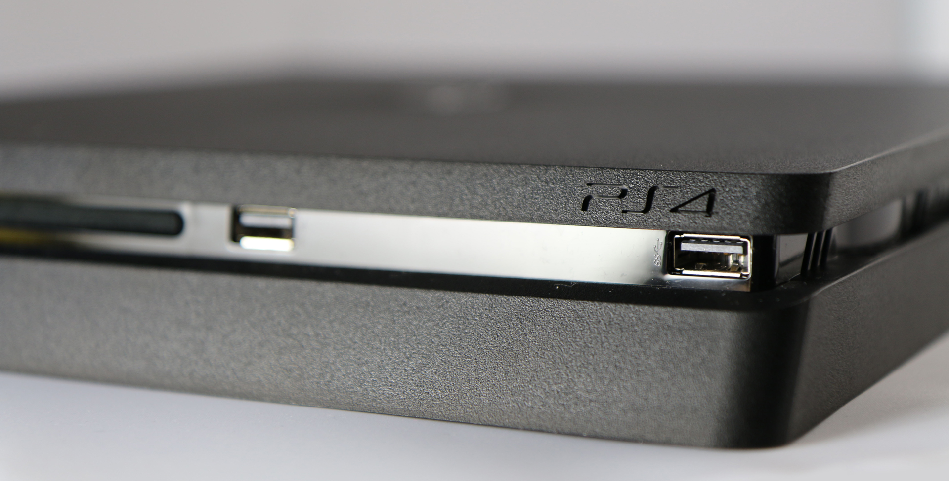

    Quiero que las letras de un logotipo queden hundidas en el modelo. Uso normal map, pero por más que lo aplico queda peor que fatal.
    ¿Cómo se logra algo como esto?
Nombre: playstation_4_slim-3485154.jpg
Visitas: 216
Tamaño: 885.1 KB

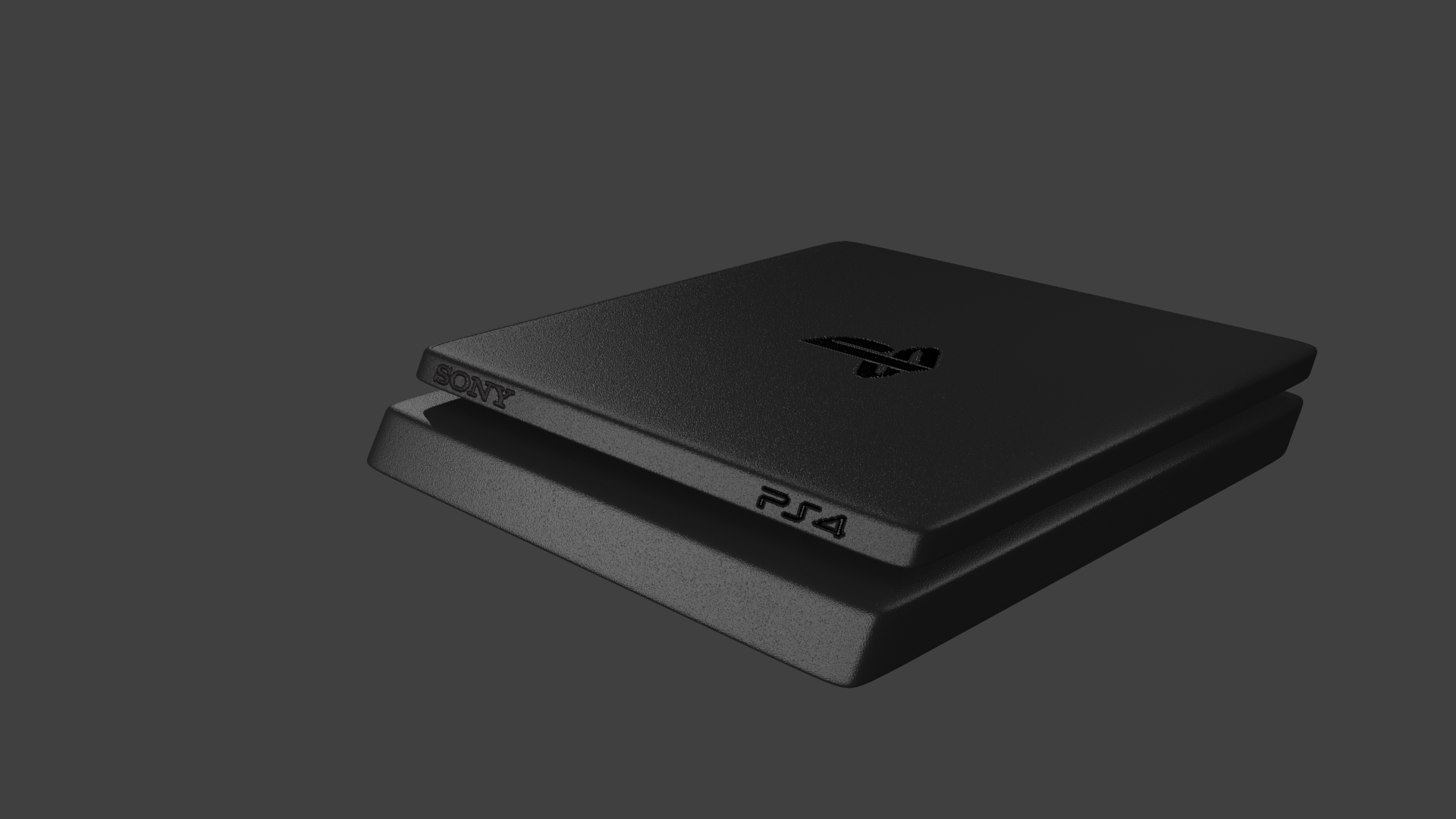

    A mí me queda una porquería de lo más pixelado.
Nombre: untitled.png
Visitas: 229
Tamaño: 437.5 KB

    De todas formas, no está tan mal, solo bájale un poco el valor de Geometry > NoRMAL para que no se vea tanto el pixelado y en todo caso consigue une textura de imagen del Logo, de más calidad.
    O el displacement en Cycles, o si utilizas texturas de tipo Normalma, p, etc
    La iluminación trasera también influye en el render final.

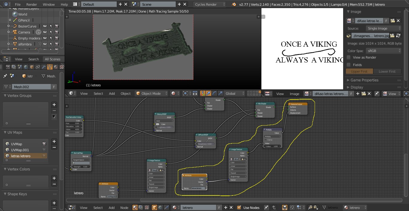

    Blender Letras hundidas
    Yo se lo puse a un letrero de esta manera, pero en mí escena no era tan importante.
Nombre: captura 398.jpg
Visitas: 71
Tamaño: 217.0 KB

    Perdón, uso Blender render.
    Voy a hacer lo que me dicís y ahora os cuento.

    He conseguido mejorarlo un poco poniéndole mucho más suaves las normales de Geometría.
    Lo que me dijo Límite por desgracia no me sirve porque está en Cycles.
    Para hacerlo bien, bien; me temo que habrá que hacerlo modelando y extruyendo.
