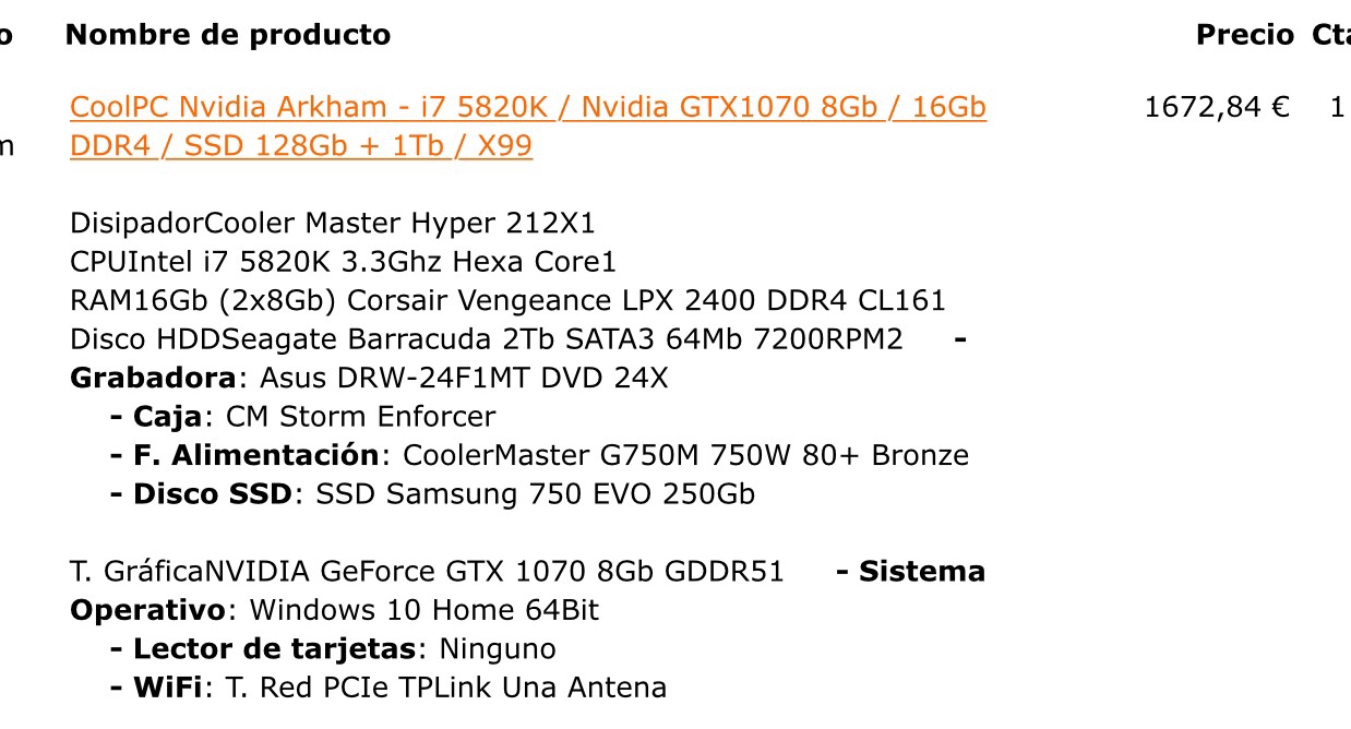

    Hola, hace cosa de unos días me llego a través de Colmod este pedazo de pc:
Nombre: poltergeist-en-mi-pc-1.jpg
Visitas: 164
Tamaño: 185.3 KB
    Funciona de historia madre a excepción de una cosa qué me molesta mucho y nadie me sabe dar con la solución.

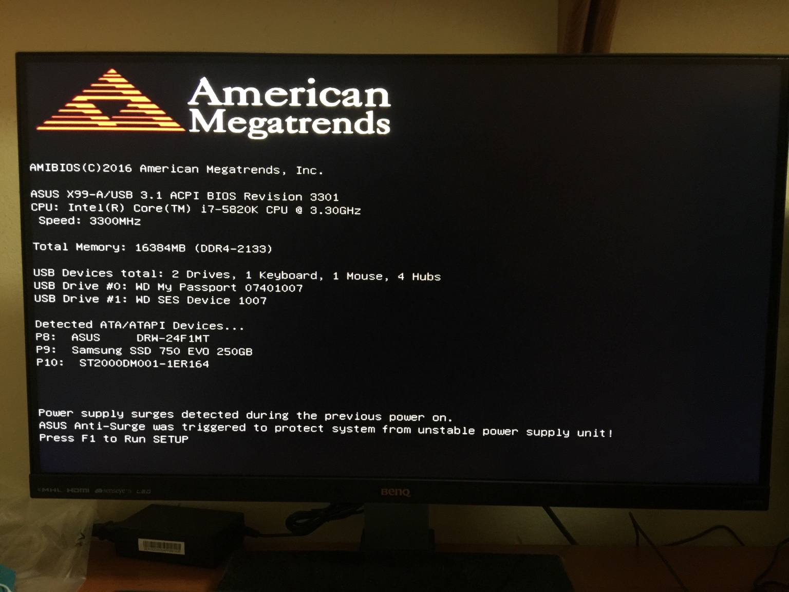

    Cuando apago el PC, se vuelve a encender solo y me da este pantallazo de la BIOS:
Nombre: poltergeist-en-mi-pc-2.jpg
Visitas: 365
Tamaño: 427.2 KB
    He actualizado la BIOS a la última versión y he comprobado que no hubiera ningún pin suelto o algo.
    Estoy desesperado, macho. Meses ahorrando para tener que descambiarlo y quedarme sin pc durante semanas.

    EPU-4 Engine.
    Es una utilidad que trae la placa, fíjate que este en auto eso puede areglarlo, es un problema de picos de tensión, y eso hace que se reinicie.
    Prueba a ver si te funciona.

    Creo que ese equipo monta una placa base Asus. Leyendo por foros parece que se solucionaba instalando, o configurando en caso de que ya está instalado, el EPU 4 Engine para ponerlo en AUTO.
    En cualquier caso, si la tienda lo ha montado debes informarles para qué se hagan cargo.

    Eso está en botú O donde? Cuando llegue a casa lo miro. He observado que no siempre me lo hace. Una de cada 15 se apaga a la primera y, si mantengo el botón de encendido durante unos segundos también se apaga del todo.
    Es grave el fallo o me lo hará cualquier fuente?

    Podría ser fallo de fuente, pero es algo que tiene que revisar la tienda. Ponte en contacto con ellos y que te informen de cómo proceder.
