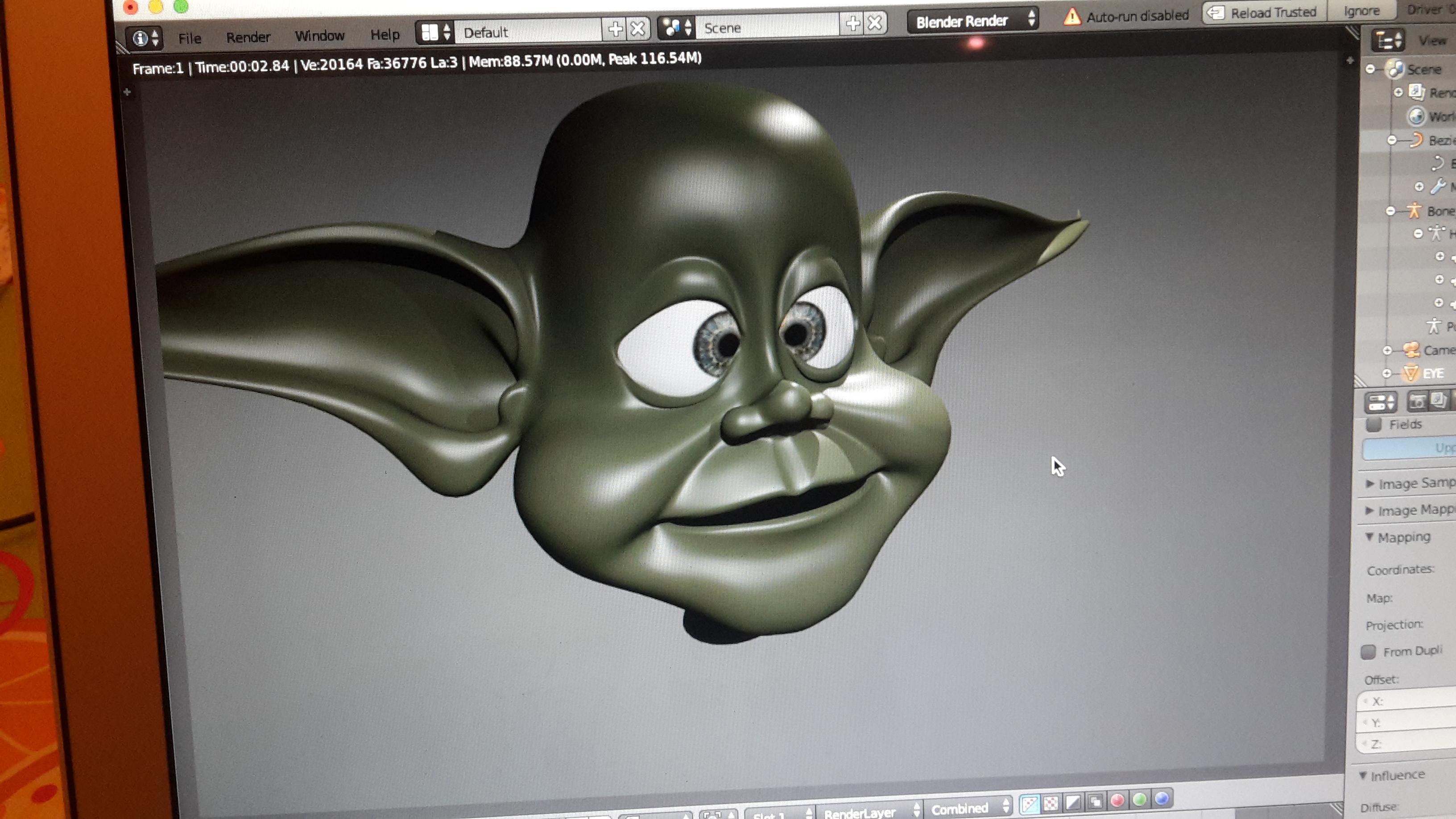

    Hola. Como veis en las imágenes el muñeco tiene una textura puesta en los ojos, los objetos que hacen de ojos están mapeados con Unwrapping. Quiero animar esta textura para mover los ojos colocando un Empty u otro objeto que al hacerle un link se muevan los ojos sin necesidad de mover la textura manualmente. He probado añadiendo drivers al offset en U y en V de la textura, pero no me sale, al mover l driver la textura se desplaza demasiado y los ojos se quedan blancos. No sé si hay que poner algún valor que relacione los movimientos y los cordine para qué no haya tanto desfase.
    Posdata: En las imágenes los ojos están movidos cambiando el ofer a mano. Muchas gracias.

    ¿Los ojos son completamente esféricos, o son un poco ovalados?

    Digo lo de la esfera, por que es mucho más fácil el hacerlo, pues con un simple hueso (Armature) se puede mover perfectamente y además se pueden poner Shape Keys y hasta un Lattice para deformarlo.

    Tranquilo se hacer una captura de pantalla, no estaba en casa y tenía una fotografía en el móvil ya qué me gusta ir haciendo fotografías de vez en cuando y poder ir revisándolas y ver el proceso directamente desde el móvil que lo puedo ver estando en cualquier parte y verlo así con nuevos ojos. Este mensaje lo envié desde el móvil porque me urgía un poco saber cómo se hacía porque me estaba volviendo loco. En max es más sencillo o es que no se hacerlo y me parece más complicado.
    Los ojos son ovalados de ahí el problema claro, siendo esféricos es más fácil y directo.
    A ver decidí poner los ojos como texturas, pero lo mismo tengo que ver si es mjr que estén modelados los iris y hacer lo que dices poniendo un bone y hacer un look at constraint.
    También quería saber cómo animar una textura porque me vendría bien para otros proyectos. Muchas gracias por la respuesta y cualquier pregunta estoy aquí para lo que sea, a ver si lo sacamos.

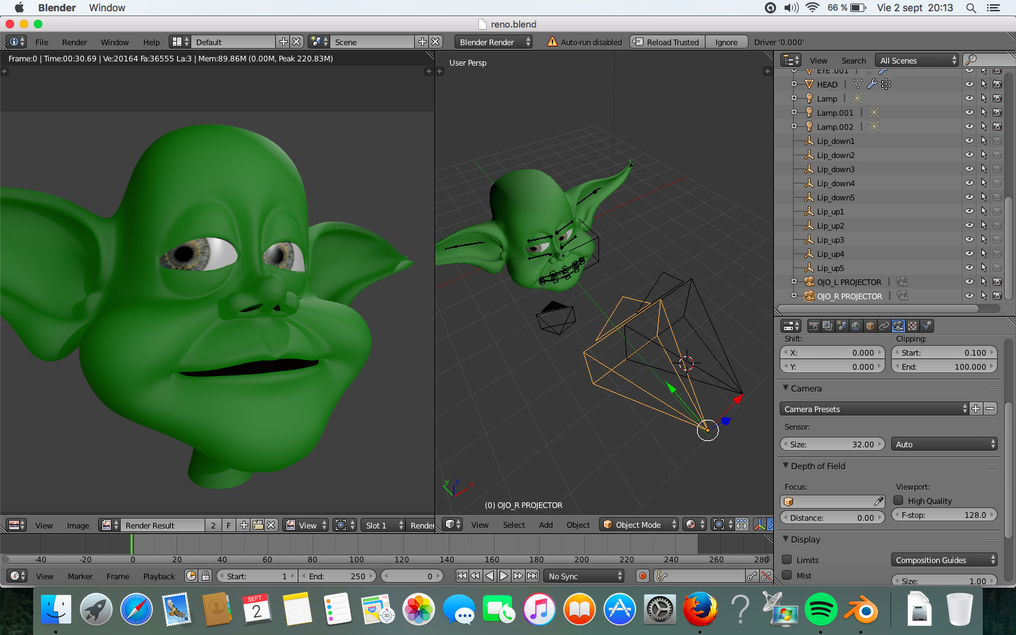

    Hay otra opción, que es la del modificador UV-Project
    Lo que hace es projectar una imagen que antes hemos puesto como textura UV sobre una superficie.
    Pu esto que es una esfera, la cosa se complica.
    Lo que he hecho es colocar una constraint de tipo Track To (apuntar siempre a.) para qué la cámara qué hace de projector hacia la esfera del ojo, siga siempre apuntando al centro, pues de otra forma la imagen se distorsionaría por los lados según se separase.
    No queda del todo perfecto, pero tiene la ventaja de que podemos moverlo y escalarlo, con lo que da mucho juego.
    https://www.blender.org/manual/model...v_project.html.
    Subo el blend con la animación.

    Buenas. Ahí dejo la imagen, al final salió y queda perfecto, aunque no sea esférico. Utilicé dos cámaras que proyectan la textura del ojo y luego he hecho un parent de las cámaras a los ojos para cuando mueva la cabeza, las cámaras sigan mirando a los ojos como decías. Muchas gracias funciona de lujo, seguiré manadando aquí las dudas que vaya teniendo y el proceso del proyecto. Gracias mil. Un saludo.
