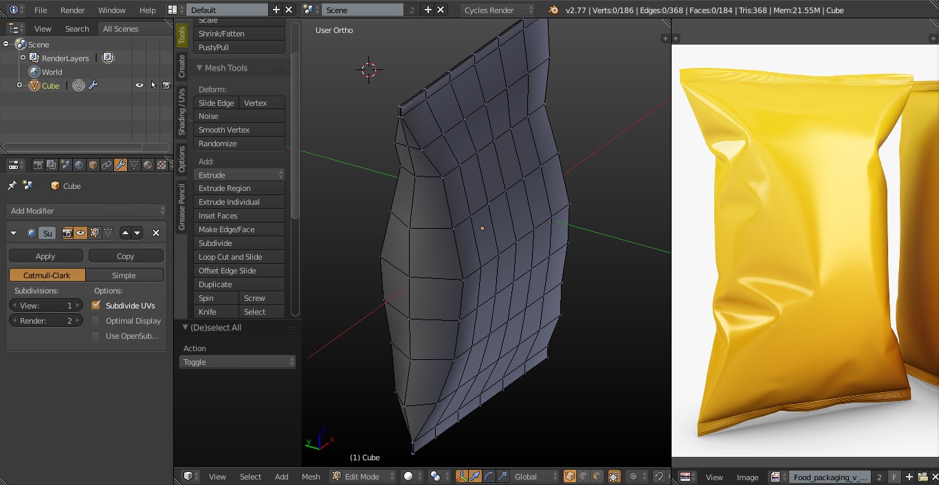

    En Blender se podría crear una forma parecida con un cubo.

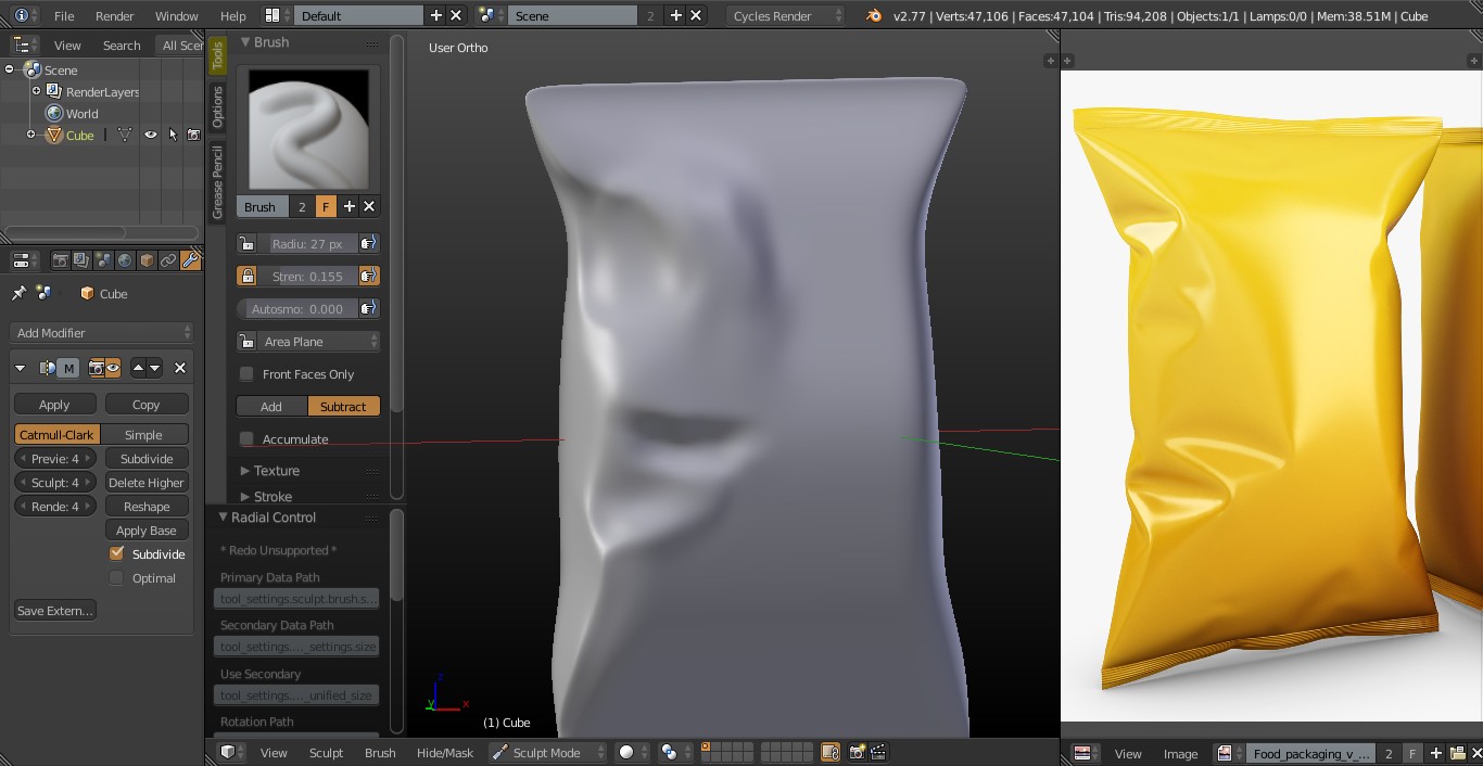

    Y luego en el modo Sculpt darle la forma deseada con los pinceles para esculpir. Hay que ser un tanto mañoso.

    Luego se podrían bakear las normales y dar esa apariencia a otra malla más básica o usar esa esculpida y retopolizar sobre ella otra malla a base de polígonos. En otros programas me imagino que serán cosas parecidas.

    Muchas gracias Límite, probare con ZBrush a ver si me sale.
