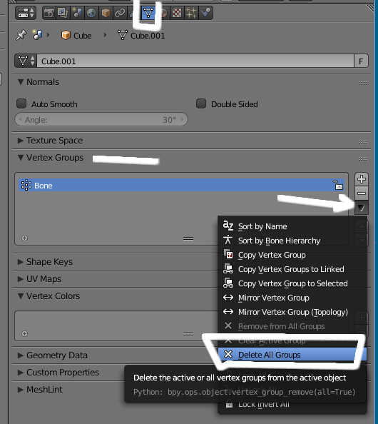

    Se puede arreglar a mano, pero la verdad, creo que es más sencillo que borres todo y empieces de nuevo.
    Ves a Modificadores y borras el modificador Armature, luego con el objeto seleccionado, vas a Object Data > Vertex Group y pinchando en la flechita negra, eliges la opción de borrar todos los grupos.

    Si tienes los objetos separados (cuerpo y escamas) los puedes unir con Ctrl+J para tener un solo objeto.
    Y ya pues hacer el CtrlP > With Automatic Weights de nuevo.
