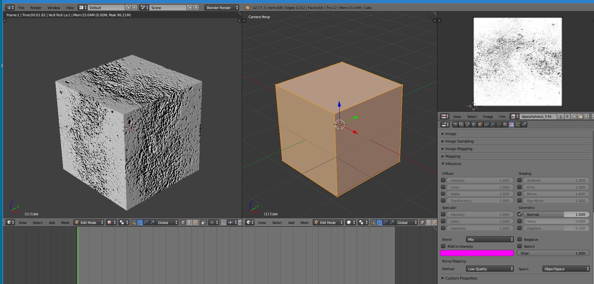

    Para dar relieve puedes utilizar el mapeado topológico, más conocido como BUMP MAPING y que no es más que una textura en tono de grises (blanco y negro) que consiste en dar un aspecto rugoso a las superficies de los objetos.
    Esta textura, no afecta al color que puedes poner luego al material o a otra textura de color que puedas poner encima de ella.

    Sí, eso tiene pinta de ser lo que necesito, pero la cuestión es, puedo crearlo yo desde Blender? O tendría que hacerla, por ejemplo, en Gimp? Gracias, ahora buscaré un poco sobre bump map en Google.

    A ver, poder hacerse, se puede en Blender, pero siempre será más cómodo el hacerlo en Gimp que tiene una cantidad de brochas impresionantes.
    De todas formas, en Blender, puedes pintar con TEXTURAS, tanto procedurales como de imagen, o sea, que también se puede hacer y tiene la ventaja de que puedes pintar las zonas exactas donde quieres el detalle con la brocha qué quieras.

    Mira esto.
    Mas o menos y a grandes rasgos, es lo que se puede hacer para marcar esa textura de bump.
    Espero que te sirva
    Por supuesto, la textura resultante la puedes retocar luego con Gimp o programas similares.
