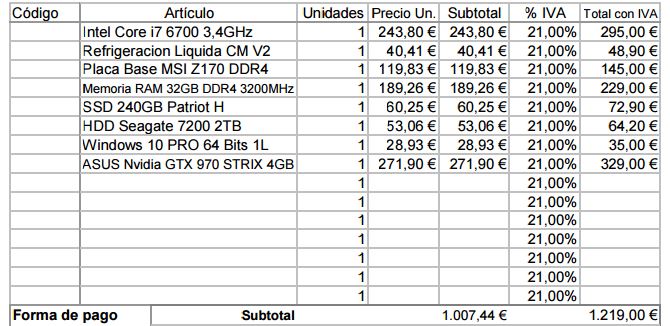

    Buenas noches, actualmente estoy buscando una nueva configuración para mí nuevo equipo, sería para trabajar en:
    - Diseño Gráfico y Web.
    - 3D (games y cine).
    - VFX (compositor digital para cine y publicidad).
    Qué os parece? Gracias, saludos y espero vuestras respuestas.

    ¿Dónde está la caja? ¿y la fuente de alimentación? ¿va sin montaje?

    Buenas tardes.
    En respuesta a AlphaCAD.
    Torre: Torres ATX - Cooler Master HAF 922.
    Fuente: Cooler Master Silent Pro M 700W.

    Sería mejor una GTX 1060 antes que la GTX 970.
    Y más que ese bloque de RL que te podría dar problemas, montaría un disipador por aire normal. Mira, por ejemplo, un Noctua nH-U12S, y comprueba qué entre en la caja.
