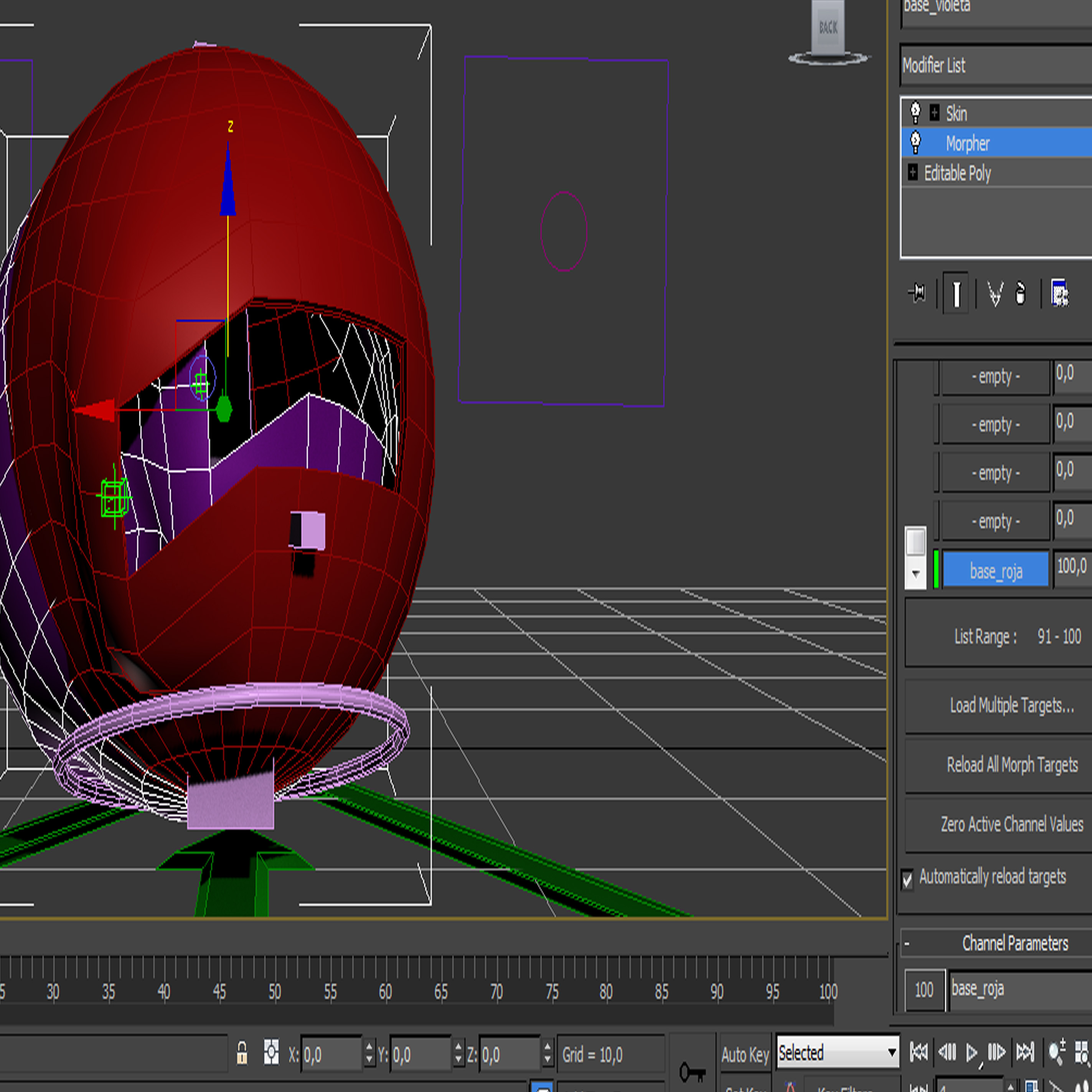

    Hola, este video es un tutorial y no me sale el minuto 11:54.
    El morphy azul pick from scenepicha la cara roja.
    https://www.youtube.com/watch?v=UbrgZNjxf3M.
    El problema es que no se me adhiere, mi esfera violeta tiene el morphy y pincha pick from scene al rojo tiene 100% y automátically reload targets está activado.
    Parece como sino tuviera fuerza.

    Para usar el Morpher tiene que ser un objeto idéntico en polígonos al que usaras para él Morpher. Lo mejor es crear varios clones y ir asignando les las otras modificadas.
    Si no te funciona, lo más probable, es que hayas modificado esa.
