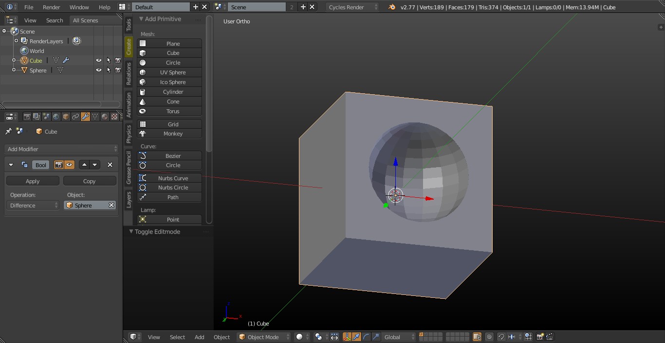

    Cita Iniciado por ohgandalf Ver mensaje
    Hola, soy principiante, pero me está encantando esto de modelar, estoy haciendo un pingüino de peluche en Blender, quería preguntaros si existe alguna manera de Cortar, por ejemplo, un cubo mediante otro, por ejemplo, una esfera, de manera que, el resultado fuera un cubo con un agujero en la cara donde coincidía con dicha esfera.
Nombre: captura 233.jpg
Visitas: 3088
Tamaño: 112.7 KB
    Buena cosa esto del Blender

    Cortar objeto mediante otro Blender
    Gracias por responder con esa fotografía, yo busco el mismo resultado, pero sin que el cubo quede con ese hoyo con forma esférica, quiero que el cubo quede simplemente con un agujero, una de las caras quedaría abierta digamos, con ese agujero en forma de círculo, obviamente podría hacer lo que se ve en la fotografía y seleccionar todos los vértices que no me interesa y eliminarlos, pero quisiera saber si se puede hacer más directamente lo que pretendo.

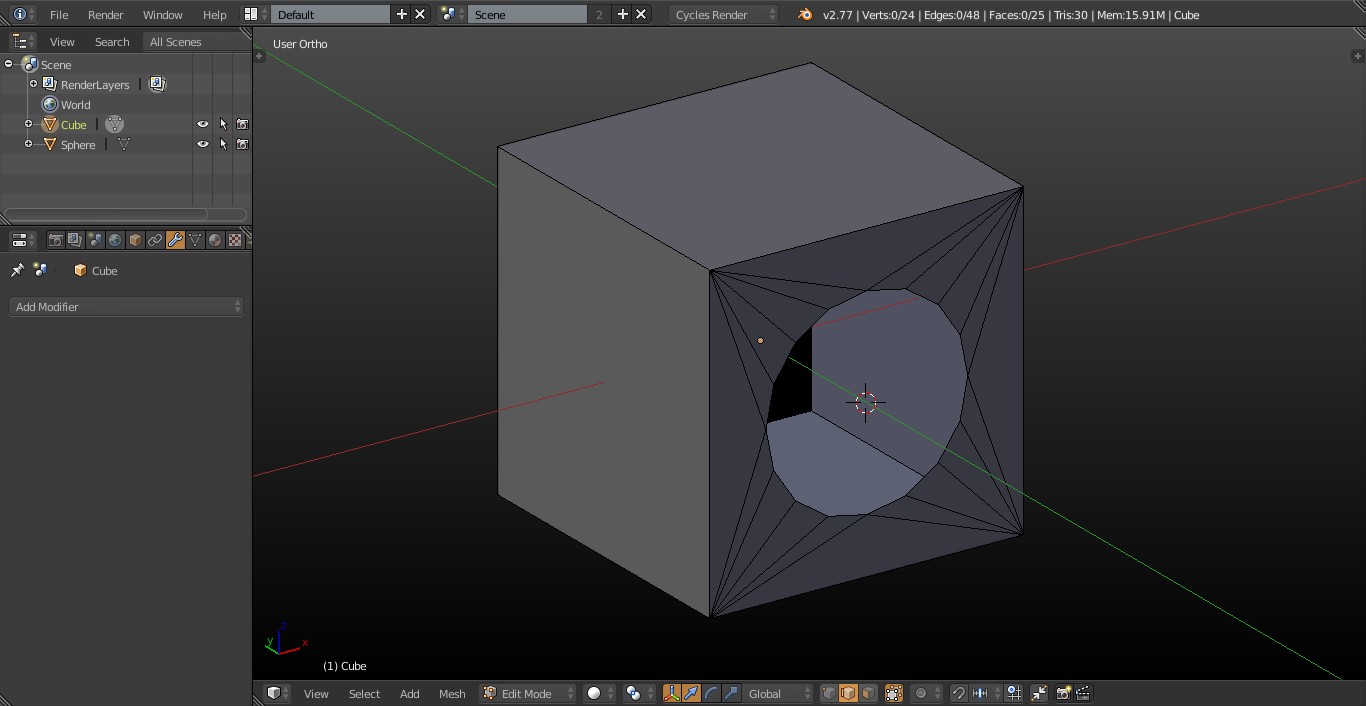

Nombre: captura 222.jpg
Visitas: 1022
Tamaño: 94.5 KB
    En esto del diseño 3d siempre se ha de pensar la importancia qué va a tener para nuestra escena. Esta es otra manera de hacerse. Quitas una cara X>Faces, y pones en modo de edición un círculo y CTRL F>Fill para llenar de caras.
