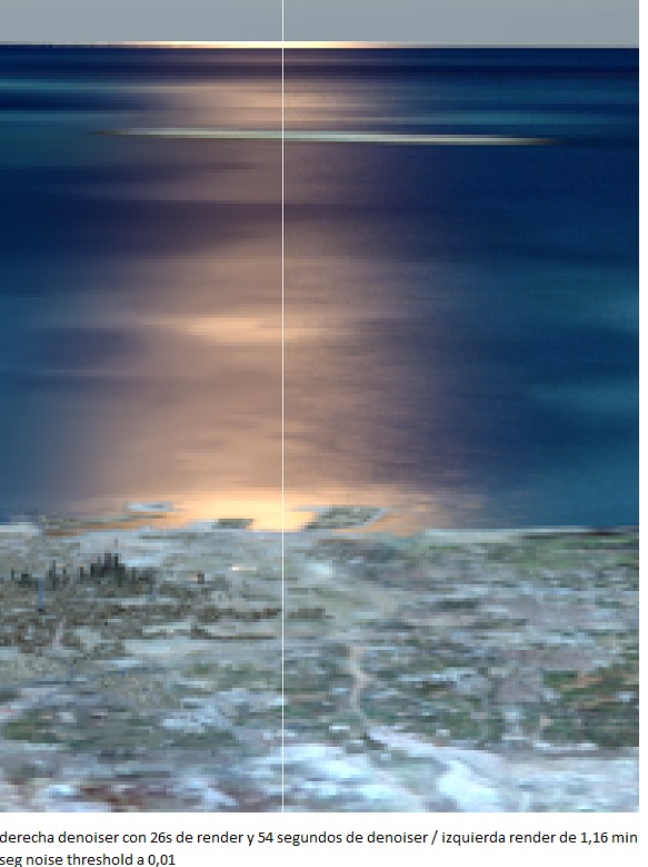

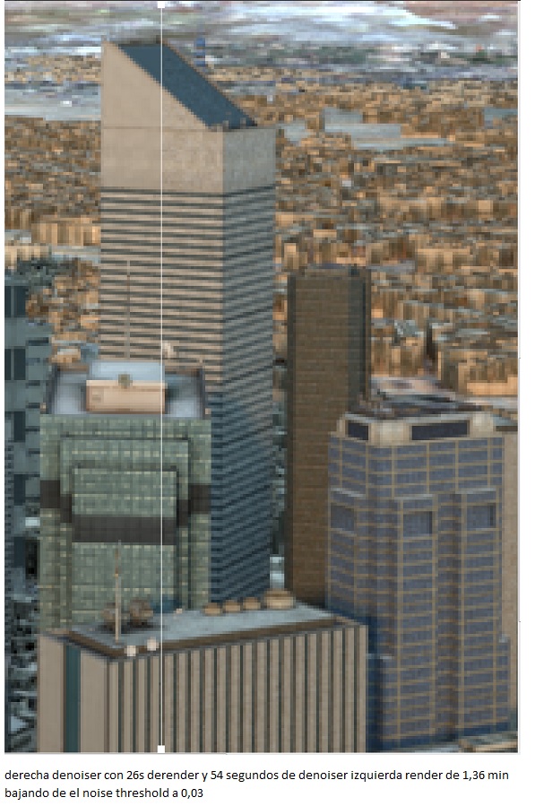

    Pues eso dije yo y lo probé en una de mis escenas llena de líneas y reflejos, son capturas ampliadas para qué aún cante más el ruido.
Nombre: 1.jpg
Visitas: 504
Tamaño: 185.9 KB
    Digamos que en el mismo tiempo más o menos minuto y medio, esa es la diferencia.
    O esta otra.
Nombre: 3.jpg
Visitas: 367
Tamaño: 113.3 KB
    La verdad el mar puede que pierda cierta textura y en general aquí y allá (pero como ya me dijeron eso es un denoiser) pero en una animación rápida y en según que, no se entera ni el tato.
    Así que a la pregunta de si vale la pena toda la faena yo diría ¿cuánto tiempo de render más necesitarías para aproximarte a lo mismo solo con brute force y LC? Quien ha trabajado con video está acostumbrado a transcodificar como un enano, cuando tengas este flujo de trabajo por la mano ¿cuánto tiempo te puede costar? ¿minutos? Esto más una buena GPU o dos, pueden ser un arma muy potente.

    Excelente 3djdavid, ya me cuentas tu opinión, seguramente más cualificada qué la mía, yo al render, como te digo, le di 26 segundos (noise threshold 0,05), y el proceso de denoiser con la herramienta tardó 56 segundos por fotograma, el doble, pero ese fotograma en minuto y medio, con brute force y así de limpio, en mí máquina, no sale ni de coña sin este proceso.
    Pero todo tiene un precio y los patrones de pequeños detalles, parece que los toma por ruido lavando un poco la imagen, cosa qué resulta inaceptable para algunos, entre ellos el autor del vídeo, yo soy más montuno y asilvestrado y puedo llegar a vivir con eso, me gustaría oír opiniones al respecto.
