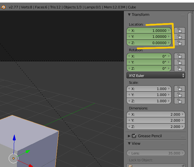

    A ver, con Python se puede hacer casi todo, aunque de la forma qué explicas, tal vez no; sería un poco más complicado.
    Algún programador te puede responder.
    Y en último caso, lo puedes poner a mano. (a no ser que sea una lista muy larga, claro).
Nombre: localizacion.jpg
Visitas: 128
Tamaño: 131.8 KB
