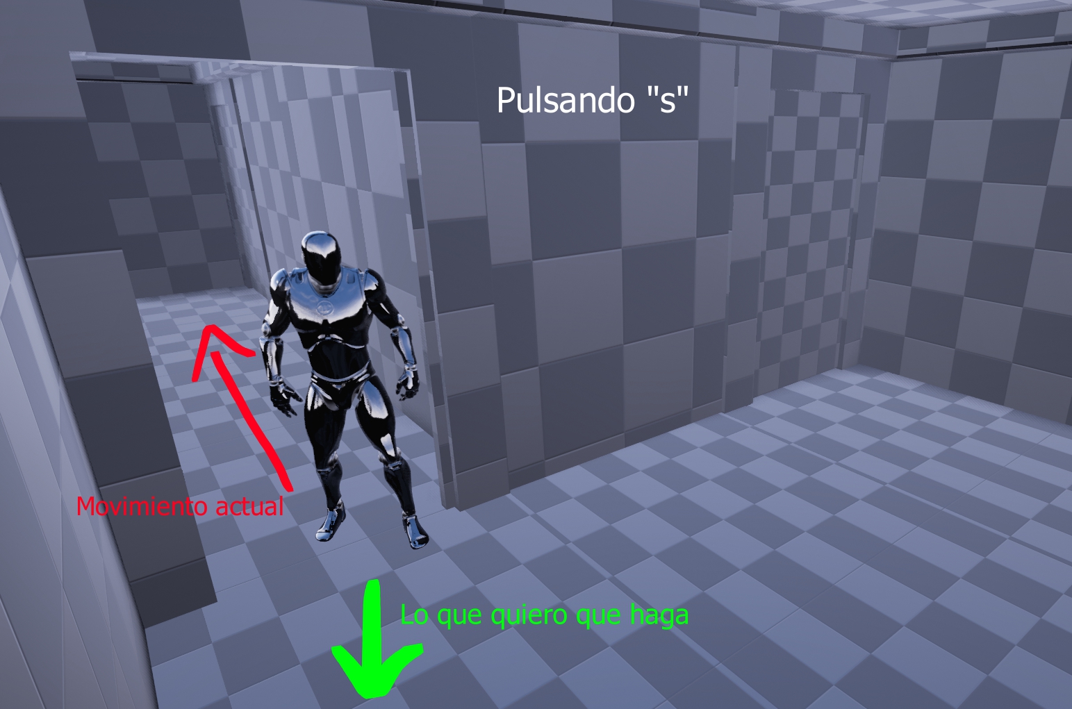

    Tengo un personaje en tercera persona qué lo muevo con ratón/teclado o mando.
    Tengo varios triggers enlazados a cámaras por el escenario en los que al entrar el personaje se cambia a dicha cámara y cuando sale del trigger vuelve a su cámara en tercera persona.
    Pues bien, mi pregunta es: ¿Cómo puedo hacer que cuando entre el personaje en un trigger el movimiento del personaje sea relativo a la cámara qué lo está enfocando, y que cuando salga vuelva a su movimiento normal?
    Enlazo una imagen aclaratoria.

    Buenas. Perdón por explicarme como un libro cerrado en llamas.
    La cámara es fija, ni rota, ni se mueve, nada. Lo que quiero es que cuando entre en el trigger de esa cámara (que habilita la misma a la vez que deshabilita la cámara del thirdpersoncharacter mientras estés dentro del trigger) quiero que el personaje se mueva respecto a la vista de esa nueva cámara. Como ves en la imagen que enlazo, cuando quiero que el personaje se mueva hacia abajo (dirección hacia la pantalla del jugador) lo que hace es moverse hacia atrás, y personalmente me parece muy incómodo manejar al personaje cuando entra dentro de cámaras distintas a la suya; hasta el punto de que, si no consigo cambiarle los controles directamente no pondré ninguna cámara externa.

    Nada, sigue moviéndose mal. He probado a crearlo en un proyecto nuevo por si acaso cualquier cambio que hice anteriormente le afectase, pero que va. Si pulso la s para qué vaya hacia la cámara se va hacia su derecha (la derecha del personaje). No sé qué estoy haciendo mal.
