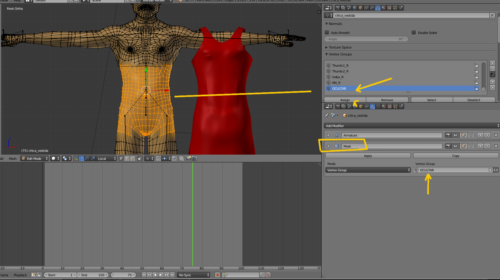

    O crear un grupo de vértices los que no se ven en el render y poner un modificador MASK (máscara) con esos vértices, para qué no salgan en el render.

    Ahora mismo estoy probando esto que parece la más sencilla de momento.

    El problema resultó ser más de texturas que de animación, corregí algunos pesos y me sirvió mucho lo de la Mask. También sirvió lo de hacer la tela más holgada y dejar hueco o aire entre la malla y la tela, así aunque se vaya para delante no se ve.
