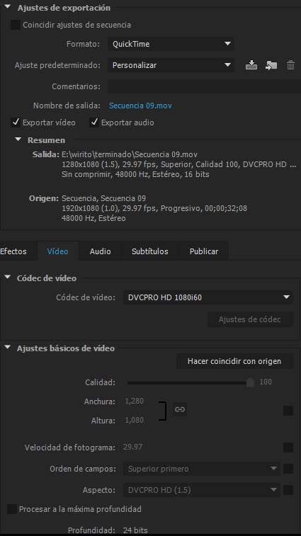

    Gracias por tu pronta respuesta, pero es negativo, mira cuando exportas para entregar en (mov) escojo el formato QuickTime, y después cambio el códec (que está más abajo) y elijo DVCPro HD 1080p30 (o el que sea para probar).

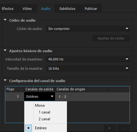

    El caso es que no acepta los 1920x1080, y no se puede cambiar, investigando por todos lados es correcto el DVCPro HD no acepta hasta 1280x1080, cuando te pasa a la pestaña del audio, no te permite agregar otros canales de salida, seria otro estéreo para sumar los 4 canales, todo esto es en el producto final, ya lo he intentado lo que me dices, pero te repito a la hora de exportar es el problema, yo imagino que si se puede ya que la televisora me pide ese formato, pero por más que investigue pues no sé cómo hacerlo.
