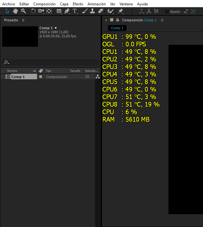

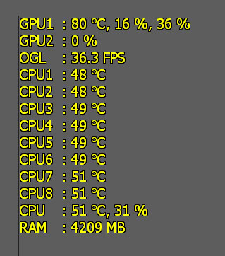

    Después de seguir tus indicaciones y abriendo sólo After Effects sin cargar archivos en la escena ni realizar esfuerzos de renderizado o de ningún otro tipo, los datos que arroja en mi caso la aplicación son los que adjunto, y la temperatura de la GPU1 va subiendo poco a poco hasta qué al llegar aproximadamente a 105 ºC el ordenador se apaga, otra vez pantalla en negro y a volver a reiniciar/arrancar de botón.
    ¿Qué os parece?

    Hay varias soluciones: http://www.tomshardware.co.uk/forum/...ng-quadro-4000.
    Esa temperatura es muy elevada, normal que se apague el equipo.
