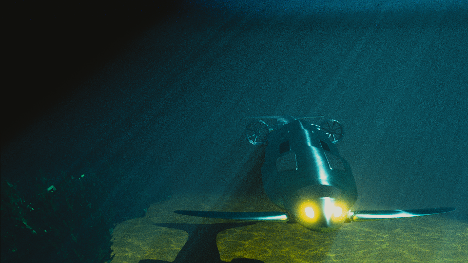

    Hola, os presento mi último trabajo, a mí personalmente esa sombra no me gusta mucho, pero no sé cómo quitarla sin que se vean afectados los rayos de luz, saludos.

    ¿Qué tipo de luz utilizas?
    ¿Puedes dar más datos de los materiales, etc.

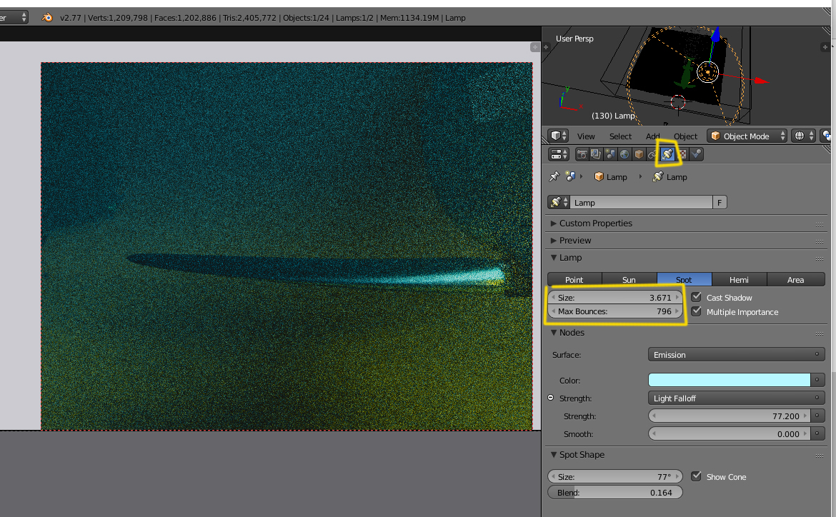

    Selecciona la lámpara y en Lap: sube el valor de Size:
    Cuanto más lo subas más difuminada se verá esa sombra.
    Tu lo tienes al máximo (mínimo valor) y por eso te da esas sombras tan duras.

    Seadron
    Si claro, pero se va el reflejo de las olas en el fondo y si subes mucho se van las sombras y los rayos de luz, lo único variar el enfoque y trasladar la sombra fuera del objetivo de la cámara.
