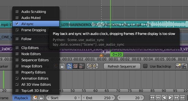

    Si te refieres a qué va a saltos, ve al menú Playback y marca las casillas AV-sync y Frame Dropping.
    Acabo de hacer la prueba con una secuencia de tgas de 1920x1080 y haciendo eso se reproduce a tiempo real sin saltos.
Nombre: capt_video_blender_shaz.jpg
Visitas: 152
Tamaño: 61.4 KB
