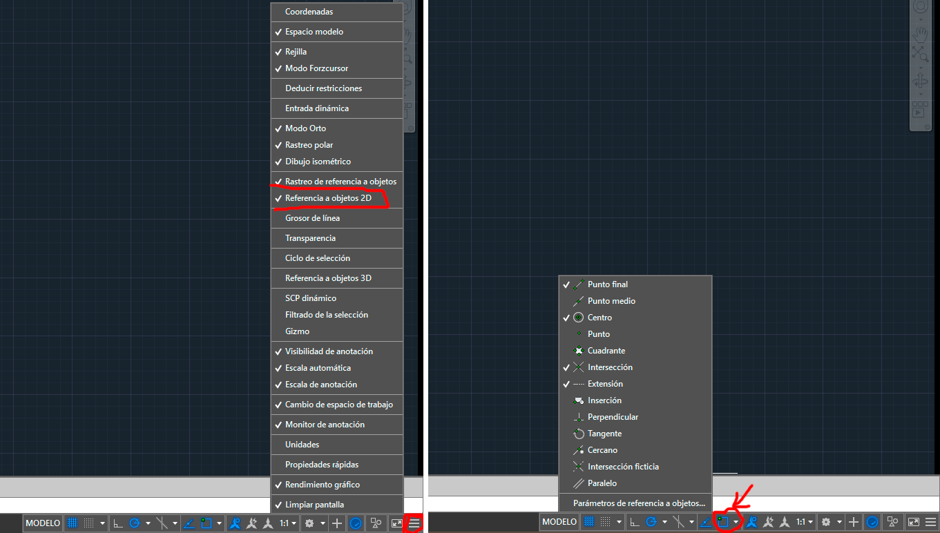

    Puedes seguir usando las herramientas clásicas.
    En la línea de comandos escribes:
    MENUBAR y le das el valor de 1.
    Te aparece arriba las pestañas.
    Vas arriba a Herramientas > Barras de Herramientas > AutoCAD > Referencia a Objetos.
    (Así te sale la ventana flotante de Referencia a Objetos) (La clásica) para la otra.
    (en AutoCAD 2015) (Supongo que en el 2016 es exactamente igual).
    Abajo del todo a la derecha, pincha en el icono de las 3 rayas horizontales.
    Que referencia de Objetos 2d este activado.
    Botón derecho en el icono de Referencia a objetos, Parámetros de Referencia a Objetos.
    Y ahí tienes las opciones.

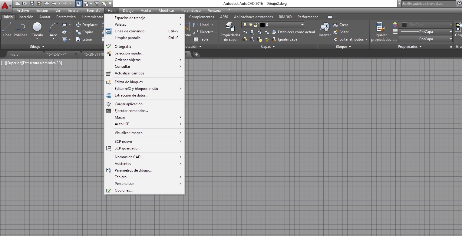

    Gracias Marc31 por tu respuesta.
    He intentado abrir la barra de herramientas desde el menú desplegable de Herramientas, pero no aparece esa opción. (captura abajo).
    Por otro lado, sé que puedo cambiar con el botón derecho sobre el icono de activar/desactivar de referencias, las que quiero que estén activas permanentemente. El caso es que hay algunas de ellas que me molestan que estén continuamente activas, como cercano o perpendicular. Con la barra de referencias de toda la vida, cuando quería restringir tan sólo una de ellas pulsaba en cercano (por ejemplo) y sólo usaba esa referencia. Por eso me es de mucha utilidad tener a la vista esa barra.
    No sé si me explico. Un saludo.
