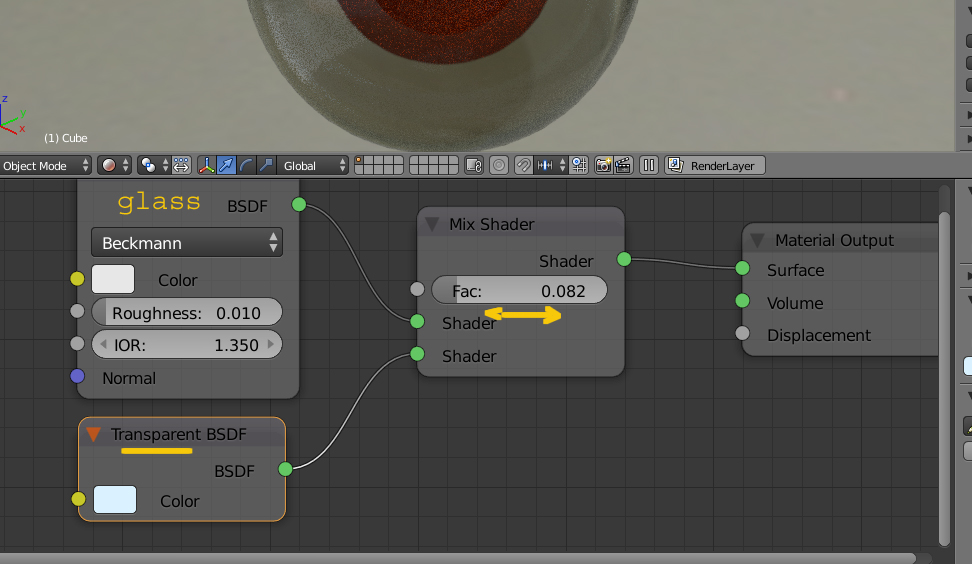

    Pues le falta bastante, la verdad.
    Yo empezaría por cambiar el material del cristal y poner uno transparente o por lo menos que parezca cristal.
    A las ruedas les iría bien un poco de Bevel para qué se vean un poco más redondos.
    Y le pondría algún tipo de faros en la parte delantera.
    Y si el cristal lo pones transparente, seguro que le iría bien un volante. Un asiento, etc.
    A la textura del suelo le daría un escalado mayor para qué se vieran más pequeños los detalles. Saludos.

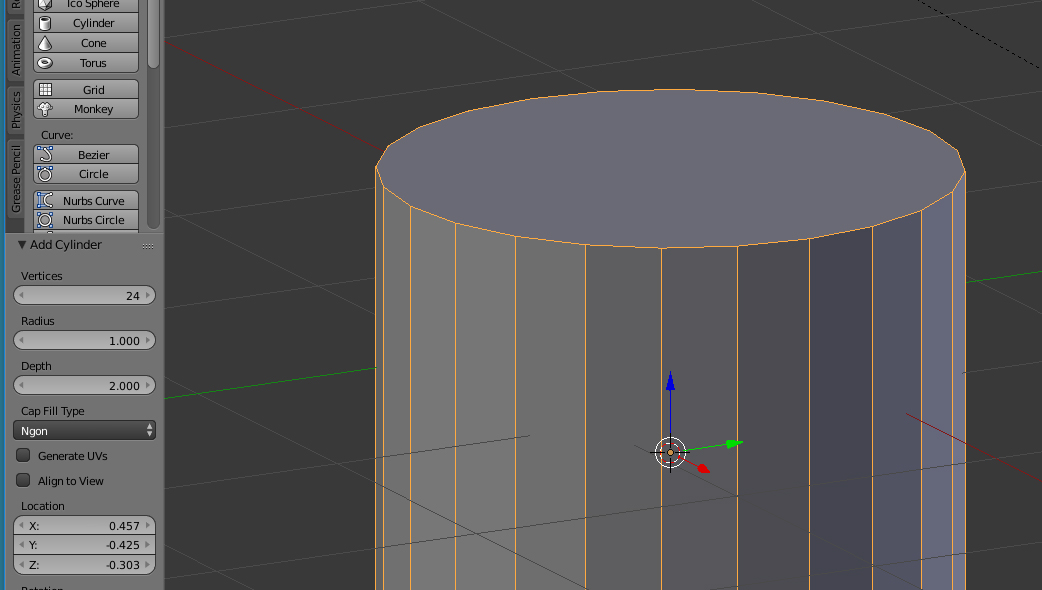

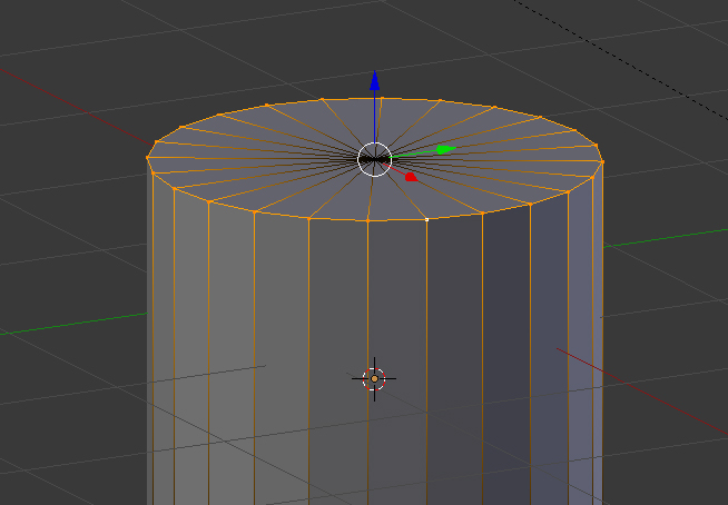

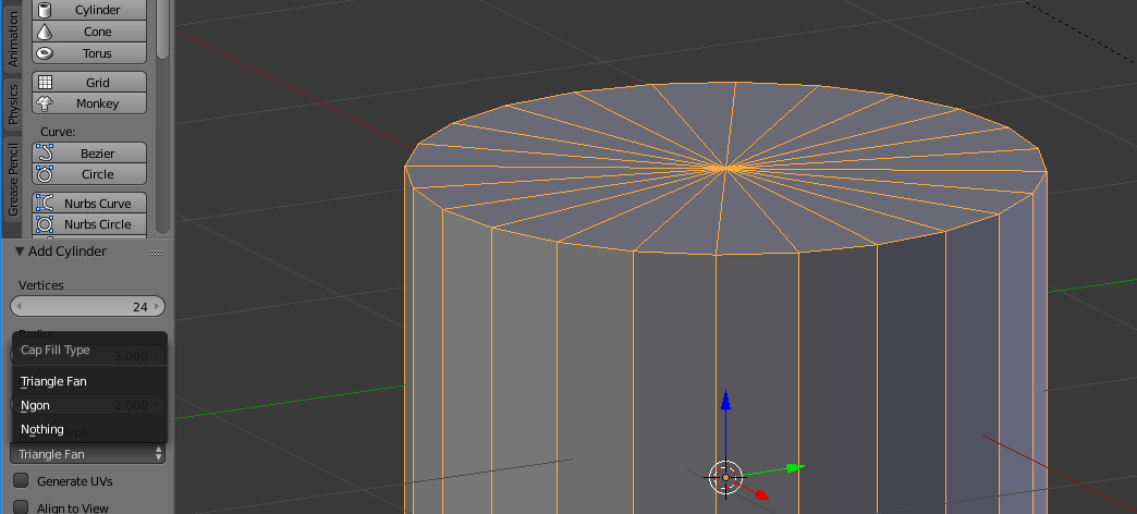

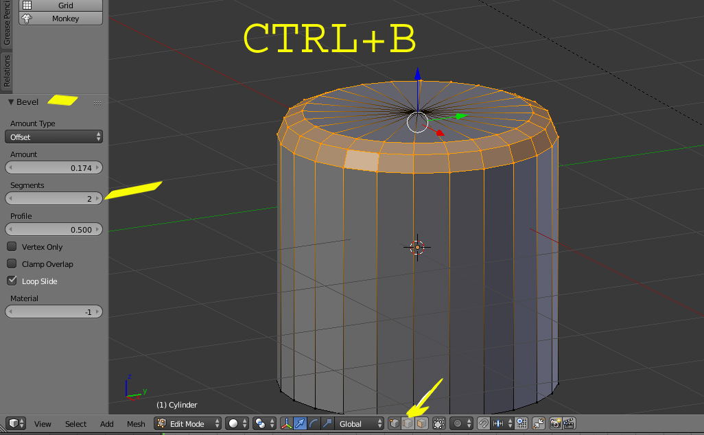

    Cuando añades un cilindro a la escena o creas un cilindro, tienes la opción e cambiar varias cosas.
    La primera sería la cantidad de vértices, no hace falta qué sean 32 para una cosa tan sencilla, puedes bajarlo a 12 o más según gusto.
    Luego tiene la opción de relleno de las caras planas del cilindro, que son o bien la qué sale por defecto que es la de NGons (la peor para modelado) la de llenarlo con triángulos o la de dejarla vacía. En tu caso puede ser la mejor la de triángulos.
    Y luego viene el Bevel. El Bevel lo puedes hacer en modo edición seleccionando los edges de uno de los lados y CTRL+B (Bevel)
    Ese Bevel lo puedes subir de valor de 1 a 2 o 3 según quieras más curva o detalle.
    Todo esto lo puedes ver en el panel de la izquierda (letra T enseñar/ocultar).
    Creo que con estas cuatro imágenes te puedes hacer una idea de lo que explico.

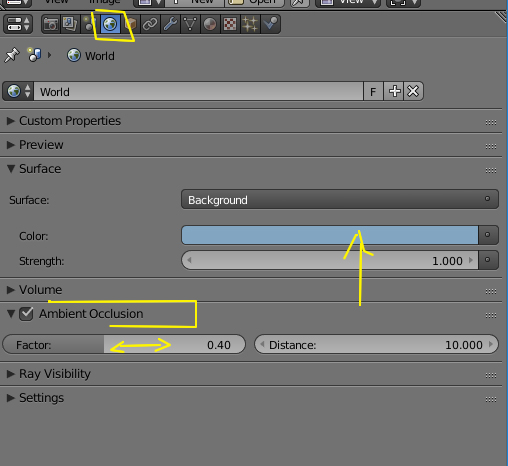

  8. #6
    22,360
    693
    7236
    Camión de helados
    Puedes probar con Ambient Occlusion.
    Activas la casilla y sube el valor.
    Si el cielo es negro la escena se verá más oscura, prueba con colores más claros. Luego solo es cuestión de subir o bajar valores tanto del AO como de la propia lámpara qué también se puede subir o bajar el valor.

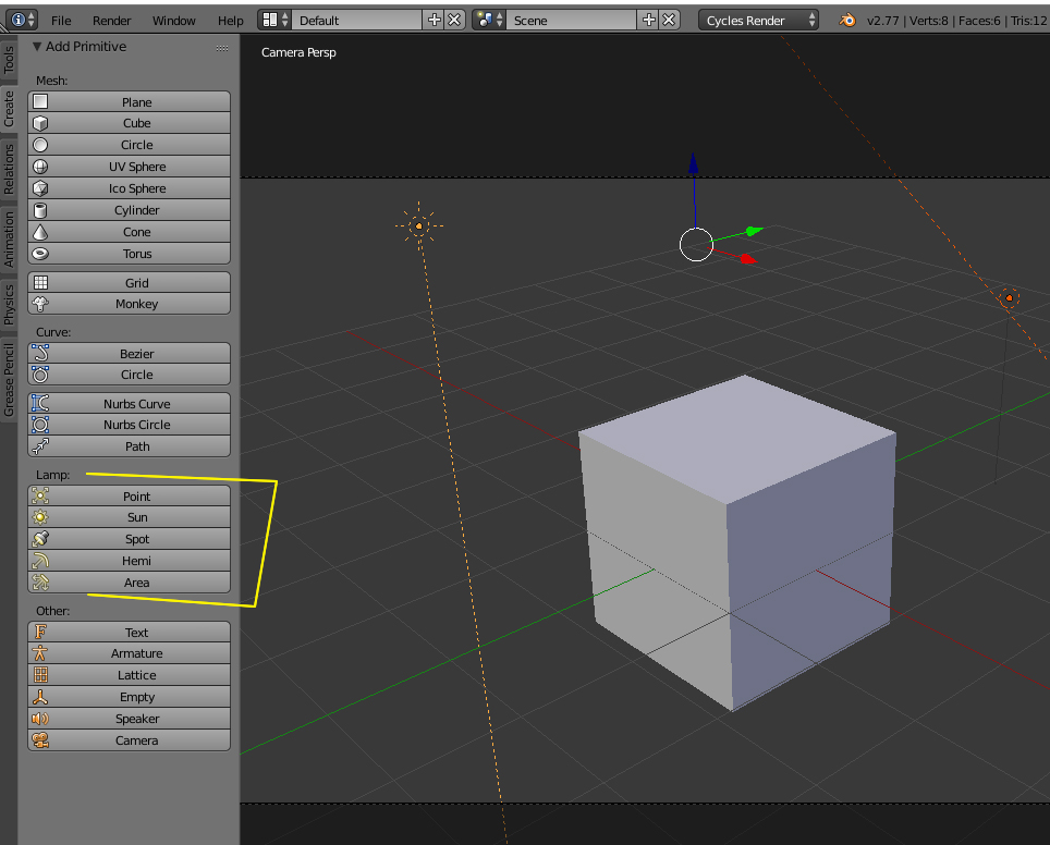

  10. #7
    22,360
    693
    7236
    Camión de helados
    También puedes poner diferentes lámparas en la escena.
