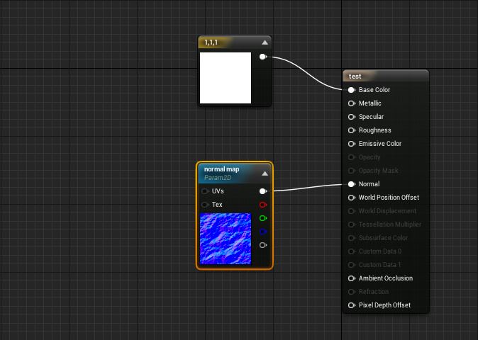

    Tengo este material básico con solo un normal map como parámetro que modificaré en las instancias:

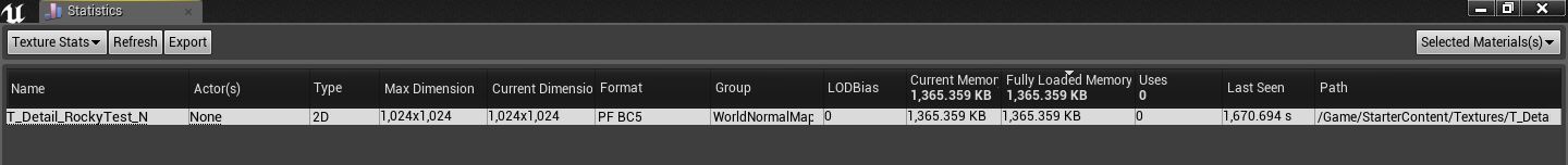

    Si ojeo sus estadísticas, obtengo algo que yo considero lógico. Básicamente me está diciendo que solo hay una referencia:
Nombre: SimpleMaterialStatistics.JPG

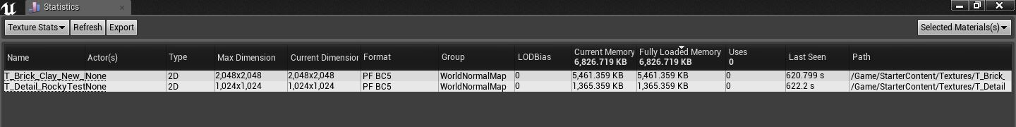

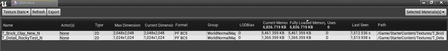

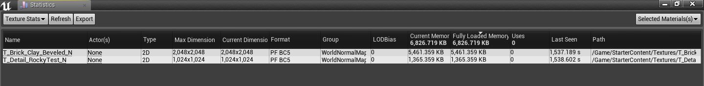

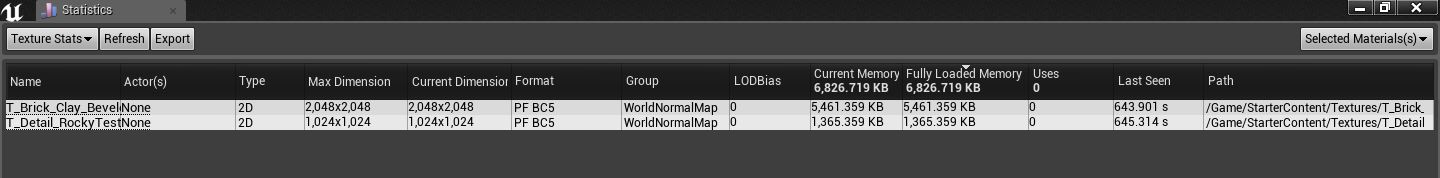

    Después creo dos instancias y a cada una de ellas le cambio el parámetro por defecto del normal map del material base y escojo otro completamente distinto. Si miro dentro de las estadísticas de las texturas, obtengo esto:
Nombre: Instance1Statistics.JPG
Visitas: 218
Tamaño: 50.3 KB
ID: 217522 Clic en la imagen para ver su versión completa.
Nombre: Instance2Statistics.JPG
Visitas: 212
Tamaño: 50.7 KB
