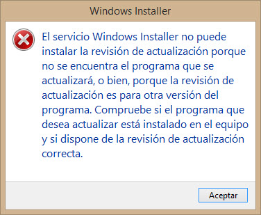

    Hola. Tengo Maya 2016 instalado y actualizado al service pack 6. Lo tengo funcionando sin problemas.
    El problema ocurre al instalar el plugin del Mentalray.
    No me deja.
    A pesar de que tengo la versión correcta del plugin de Mentalray (que varía según el Service Pack de Maya qué hayas instalado), no me deja instalarlo.
    Como yo tengo Maya 2016 y le he metido el Service Pack 6, el plugin de Mentalray que necesito es para Maya 2016 Service Pack 6.
    El archivo que tengo es este: mentalray_Plugin_for_Maya_2016_SP6_EN_JP_ZH_Win_64 bit, msp 43.428 KB.
    Al hacer doble click sobre este fichero (no se puede ejecutar como administrador, es un msp), me da este error:
Nombre: mayaproblema.jpg
Visitas: 449
Tamaño: 65.4 KB
    ¿Alguien sabe por qué está pasando esto y cómo solucionarlo?
    En caso de que no se pueda arreglar esto, ¿se pueden poner otros motores de render de los que haya tutoriales disponibles? Saludos.

    Bueno, pues ya lo he solucionado. Estaba usando un plugin incorrecto, el correcto se baja de aquí:
    https://knowledge.autodesk.com/suppo...maya-2016.html.
    Es un fichero EXE, una vez instalado, hay que activarlo dentro de Maya.
    Para ello, simplemente ir a:
    WINDOWS. SETINGS / PREFERENCES. PLUGIN MANAGER.
    Buscar.
    Mayatomr, mll.
    Marcamos las casillas Loaded y Auto Lod, si es que no están marcadas.
    Pulsamos Close.
    Una vez abramos Maya, Mental Ray se cargará automáticamente. Saludos.
