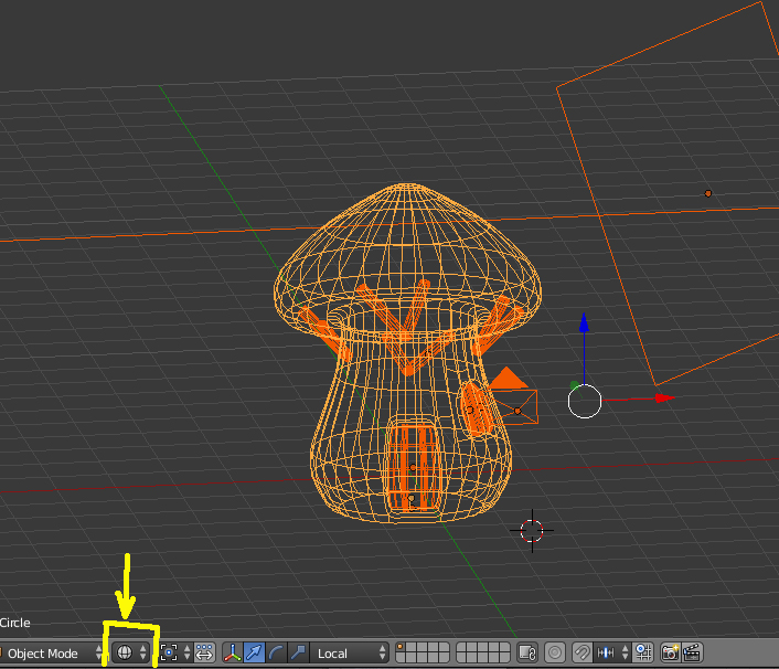

    Haz una captura de pantalla en modo alambre para poder ver todos los objetos, (si tienes alguno oculto, debes de presionar Alt+H para qué sea visible).

    ¿Tienes algún plano emisor de luz y, además una lámpara? Da la impresión de que tuvieras un plano, aunque transparente y eso crea ese efecto, pero no estoy seguro. Haz una captura de pantalla en modo alambre para poder ver todos los objetos, (si tienes alguno oculto, debes de presionar alt+h para que sea visible).

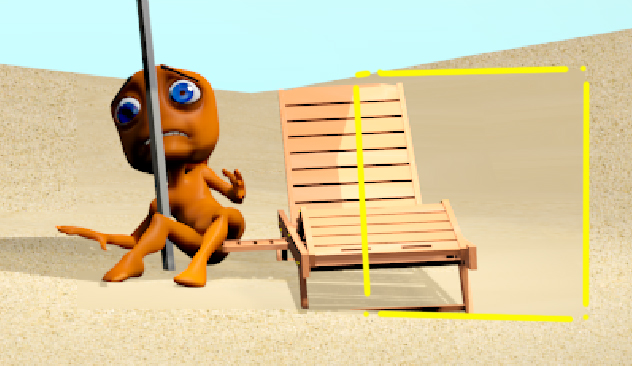

    Pues es muy raro por que se ve justo como si hubiera un plano delante.

    Creo que ya está. Lo tenías en UV, pero sin ningún UV Map. Le he puesto Generated y creo que ya se ve sin ese fallo.
