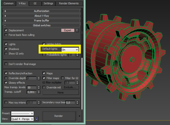

    Listo, el problema es que está activado apagar luces de default si el GI está activado, y como la escena no tiene luces, al renderizar no se ve nada.
    Al dejar en on, se ve la pieza.
    Adjunté un video para su mejor visualización.
