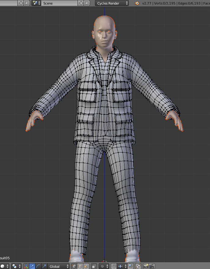

    Por cierto, el Makehuman 1.1.0 RC3 tiene algo de ropa ya creada, que luego puedes retocar.
    http://download.tuxfamily.org/Makehuman/nightly/.
Nombre: RC3.jpg
Visitas: 554
Tamaño: 285.0 KB
