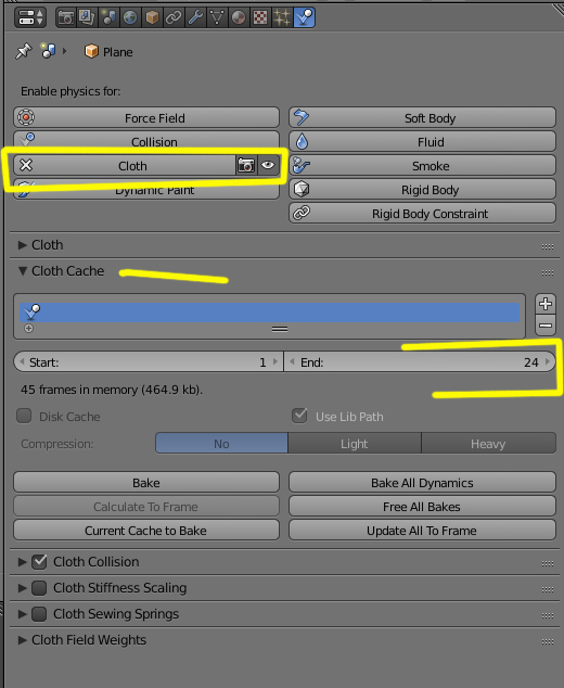

    Entiendo que es para una animación.
    Vas al Cloth Caché y le indicas en qué frame quieres que termine la animación.

    Digo lo de la animación, porque si lo que quieres es un simple render de esa escena, con ir a modificadores puedes (APLY) aplicar el modificador Cloth en el frame que te guste.

    Pequeño problema de animación
    Vaya, estoy ciego. Ni lo había visto muchas gracias tío, me has salvado, me has salvado gracias, gracias a ver si en breves subo el vídeo final, es un montaje algo cutre comparado con los maquinas que hay aquí, pero gracias a ti, ya al menos va a molar un poco.
