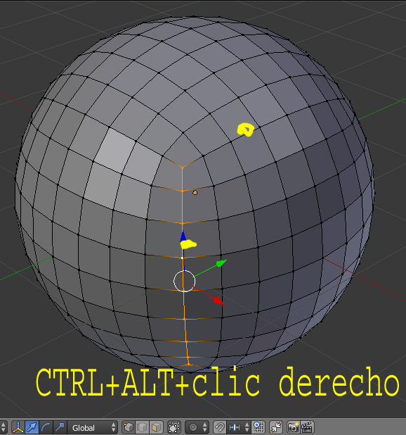

    No entiendo muy bien la pregunta, pero si te refieres a seleccionar un LOP del modelo, solo debes poner el cursor sobre el Edge que deseas seleccionar y presionas ALT+clic derecho del ratón y te seleccionará todo el loop.
    Esto quiere decir que si en alguna parte del modelo, se rompe ese loop, solo llegará hasta esa sección. Pero podrás seguir sumando seleccionado el siguiente loop con CTRL+ALT+clic derecho del ratón.
    En la imagen, poniendo el ratón sobre cualquiera de los edges que están marcados, te seleccionará todo el loop entero de una vez.

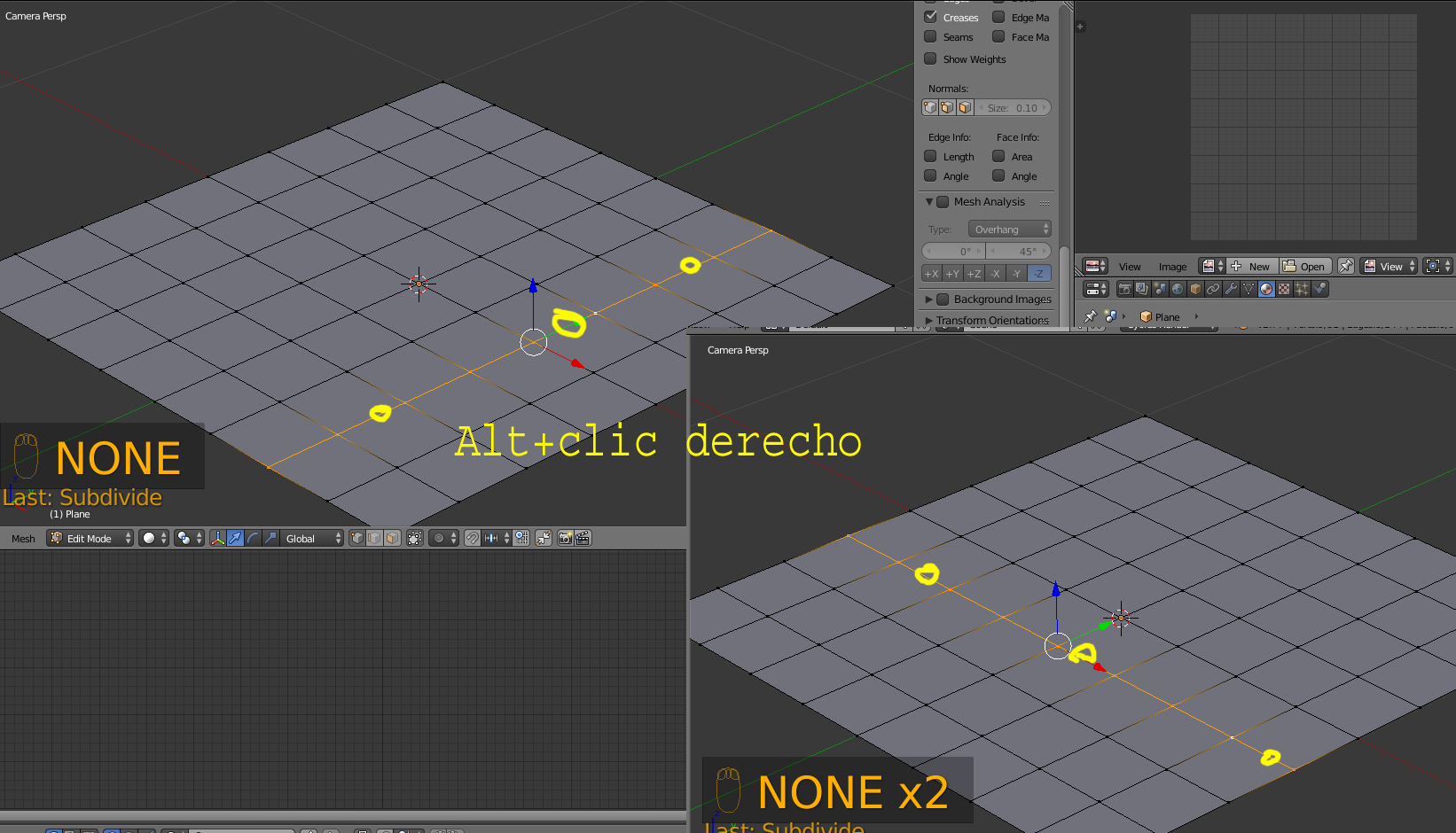

    Y en la segunda imagen, se puede sumar el siguiente loop con el Ctrl+Alt+Clic derecho ratón.

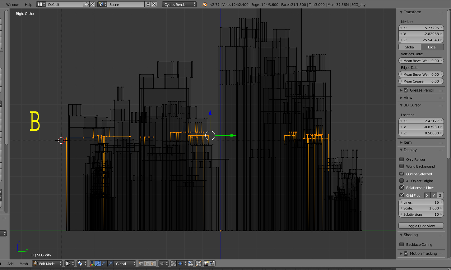

    Aunque ha ojo se podría hacer una selección teniendo como referencia el CURSOR.
    Y con letra B hacer una selección en esa altura. Pero como digo es a ojo, no es con medidas exactas como lo que quieres.
    En el panel de la derecha se puede ver la posición del Cursor (3D Cursor) en altura (Z).
