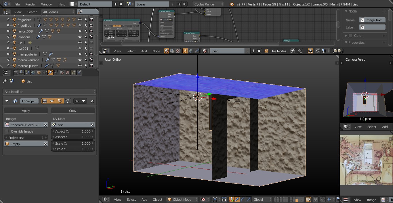

    Blender Problema con modificador uvproject en Blender
    Estoy usando el modificador UVProject para asignar visualmente las texturas en la vista 3d más cómodamente, pero al escalar, rotar o mover el Empty que está asociado con el modificador se me pone en huelga. Como en Blender se puede hacer casi cualquier cosa de otra forma pues lo he hecho de otra manera, pero me había quedado la duda; y se que funciona. Saludos.

    En la imagen que pones, no se puede ver el fallo.

    ¿Y que imagen pongo? Porque para mí es un dilema.

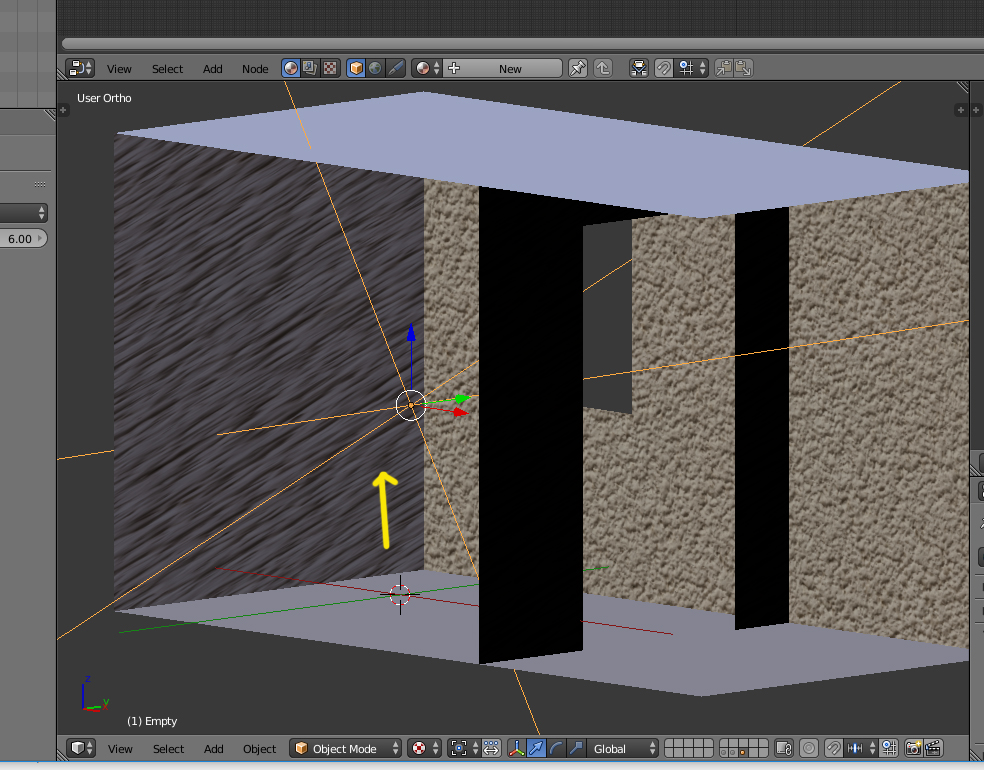

    Tal como lo tienes planteado no te va a salir.
    He probado a cambiar a Blender Render y funciona, luego al volver a Render Cycles también funciona, por lo que no es un error de mapas ni nada de eso.
    De todas formas, la proyección solo te va a funcionar con una cara qué tengas de frente pues si tienes laterales, como es tu caso, esa proyección se va a ver mal.

    La verdad es que no encuentro el error de por qué no funciona tal como lo tienes.
