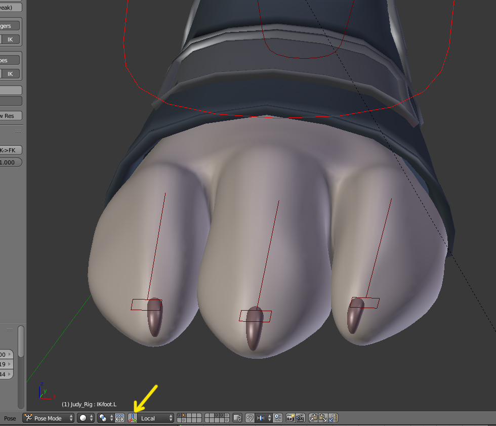

    Activar gizmo
    Y si te refieres al gizmo solo tienes que, activarlo pinchando sobre él, (lo digo por el mensaje).

    Hola Solimán. Jo muchas gracias. Sí, me refería al gizmo que no recordaba cómo se decía perdona por lo de las flechas o los controles lo que quería decir era gizmo. Que al seleccionar e ir a mover no aparecía por defecto como en otros rigs que he usado como el de eleven, que es super cómodo en ese sentido.
    Como por defecto en este Rig no aparece me estaba volviendo crazy, muchas gracias por el video, me has despejado la x totalmente para este y futuros rigs. Ya sabía yo que tenía que estar al alcance, pero es como cuando buscas una cosa y no la encuentras ni para atrás. Mil gracias.
