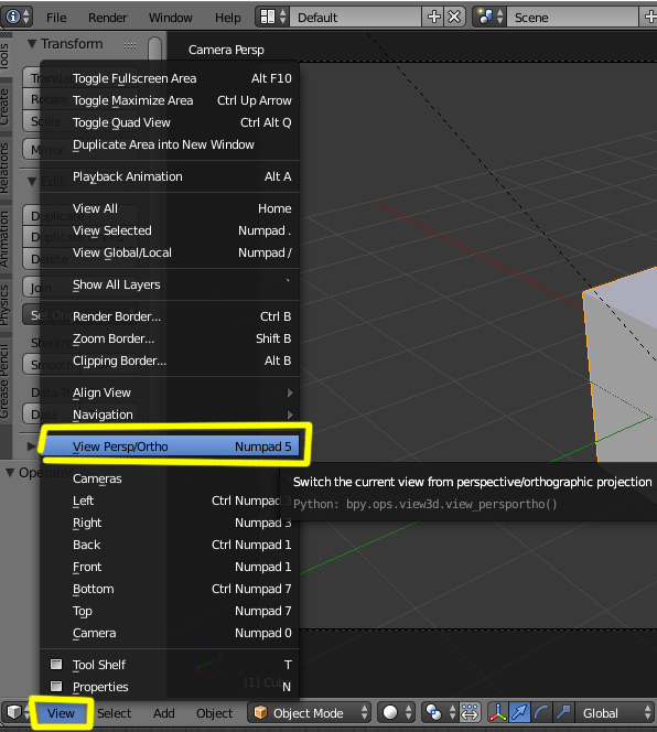

    Si no has cerrado el blend o cambiado la ruta de las imágenes, creo que sería la vista ortogonal el problema, o sea, presiona la tecla número 5 del teclado numérico (cambia de vista perspectiva/ortogonal).
    A ver si es eso.
    Si no es eso, es que debes haber cambiado o bien la ruta donde tenías la imágenes (la carpeta qué la hayas cambiado de sitio) o que has cambiado el blend de sitio.

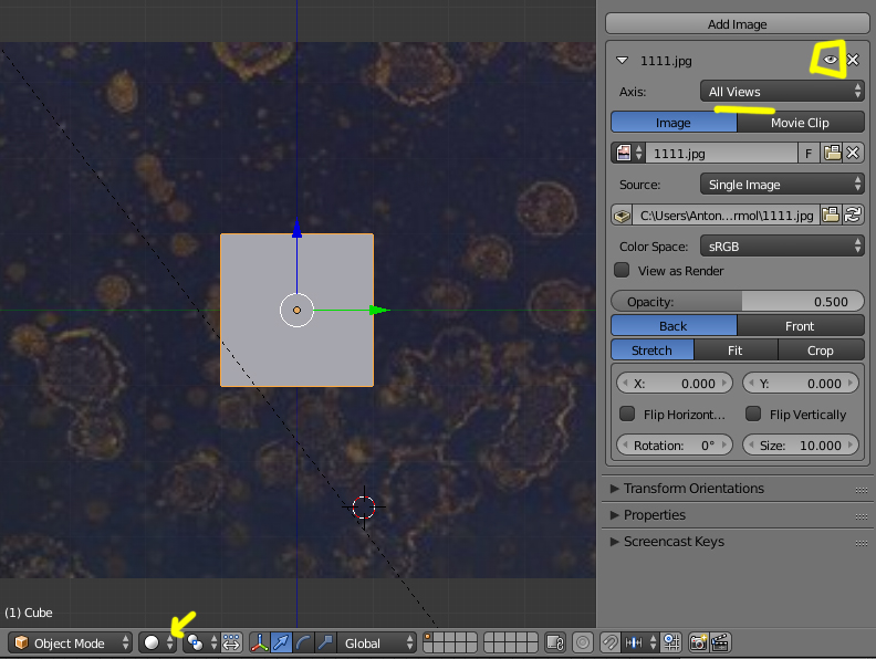

    Si no has movido ningún archivo, te tendría qué salir normal.
    Mira lo siguiente:
    Que no tengas el ojo desmarcado. Esto oculta la imagen de fondo.
    Verifica si lo tienes en vista frontal lateral o todas las vistas.
    Y mira de paso la ruta, o sea, la carpeta dónde tienes la imagen.
    Y mira también, que no estés en Modo RENDERED pues la única vista, en la qué no se ve el fondo en el visor.
    Se tendría que ver en vista, Material, texture, menos en Rendered.

    Si no es nada de eso, borra la imagen y vuelve a poner una nueva. Saludos.
