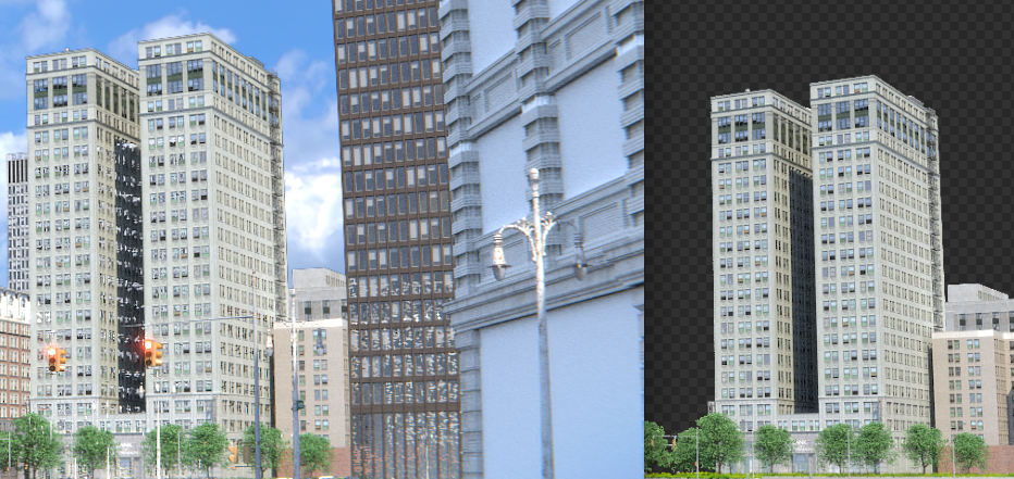

    Buenos días, estoy haciendo un render grande, y para evitar que el ordenador caiga o las limitaciones del Blender, he hecho unas cuantas escenas y en cada una parte del render. Para el render final, en el composite he unido todas esas partes con el nodo combine z. Para terminar, el cielo es otra escena donde sólo renderizo el cielo y después lo combino.
    El problema viene en que cuando hago cada uno de los renders por separado, todo sale perfecto, pero a medida qué voy uniendo con el combine z, va perdiendo calidad.
    En las imágenes, se puede apreciar como sale justo cuando renderizo una de las escenas y después de unirlo todo. A parte de todo eso, también sale una línea entre los edificios y el cielo y unos reflejos en las ventanas que no tendrían que salir (ver en la imágen).
    Sabéis si puedo solucionar este problema?
    Muchas gracias. Saludos.

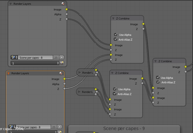

    Son objetos 3D. Son objetos 3D renderizados por capas. Una vez cada capa esta renderizada, con los nodos (ver imagen del post) los combino. Saludos.

    No lo renderizo todo por dos razones. La primera es por la limitación de texturas de Cycles (En GPU tiene, pero CPU también tiene limitación) y la segunda es porque el programa se cierra. Este es un método que un video de guruBlender lo pone como ejemplo para evitar que Blender se cierre.

    Creo que eso te pasa porque esas ventanas las renderiza como alpha, y los reflejos que dices que se ven no es más que el cielo que se ve a través del edificio. ¿Has probado a desactivar el Use Alpha?
    Aug 2010
    165
    Bajada de calidad al unir alpha
    Buenas tardes y muchas gracias por la respuesta, sí, son los reflejos que actúan de alpha. Donde puedo encontrar esa opción?
    Muchas gracias y saludos.
