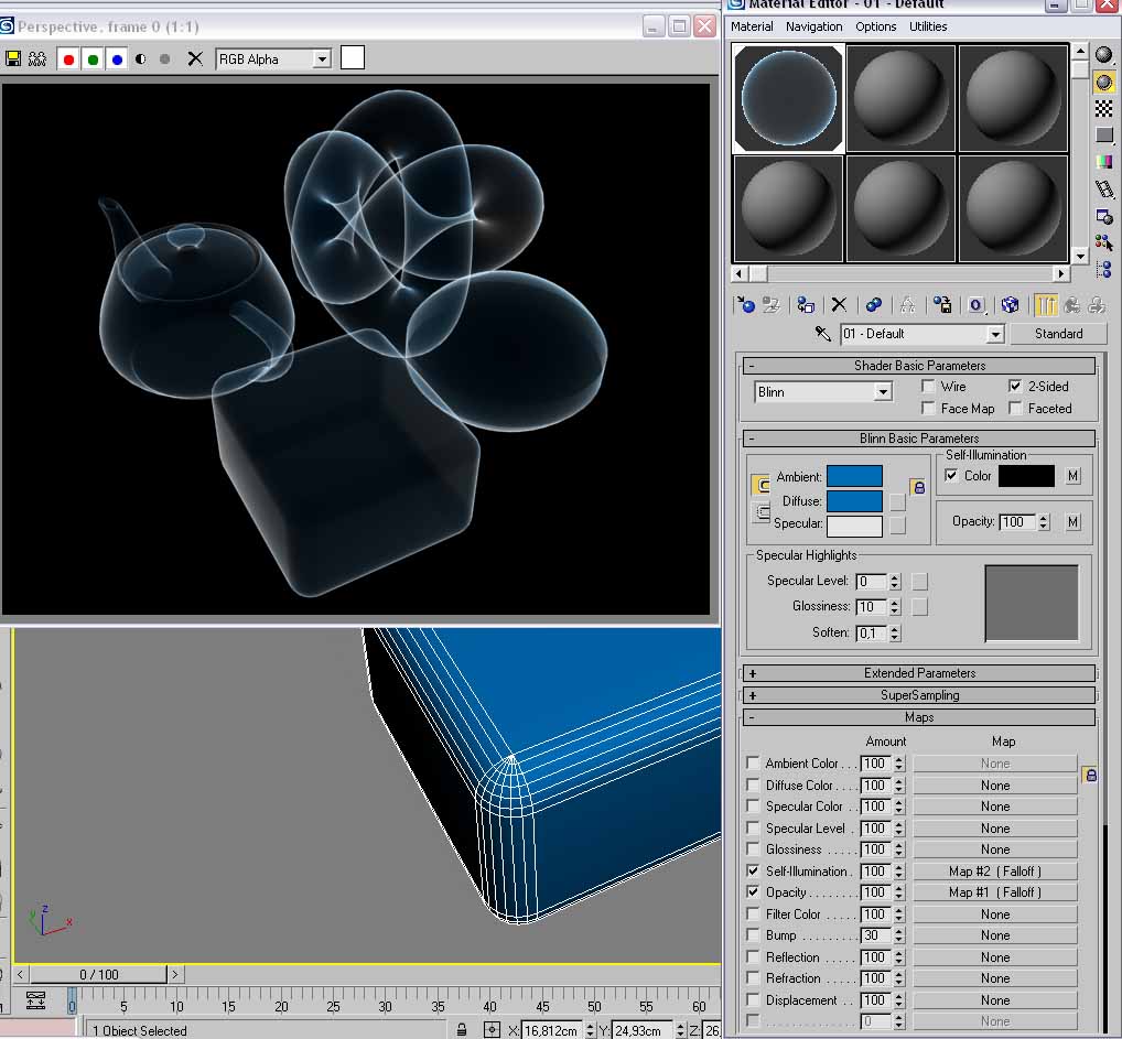

    No tiene mayor secreto, usa un mapa de fallof para la opacidad (con efecto Fresnel) y si quieres otro en el de auto iluminación(con el color que quieres que se vea el efecto, en este caso un celeste). Basta con el Scanline para lograr el efecto. Saludos.

    Si, pero y con Vray yo tengo la misma duda alguien sabe cómo?

    También se puede hacer de la misma manera con Vray.

    Fallof, es evidente, es uno de los efectos más sencillos de recrear y en Vray también hay fallof como dice Cristina.

    Soy novato en la 3d y trate de hacer el efecto como dijiste César y no pude, ¿en qué pude haber fallado?

    Si no dices que y como lo hiciste difícilmente podremos saber en qué fallas no lo crees? Ahce un tiempo hice un material parecido para alguien del foro y puse unas imágenes y todo, pero no encuentro el enlace, seguiré buscando.

    Es muy sencillo, dinos en que te falla.

    Despica el color de la auto iluminación, y los dos fallofs pueden ser instancias uno de otro.
