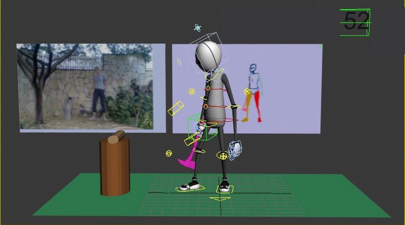

    Hola a todos. ¿Qué tal? Estoy ahora con un nuevo ejercicio en el que estoy usando constrains por primera vez. Jaja miedito, me está dando problemas y quizá alguien se apiade de mi alma y me eche un cabo.
    Se trata de un hachazo. Hacer video referencias ha sido divertido. El caso es que una de las manos coge el hacha del fotograma 61 al 87 en el que la suelta. En ese rango la mano es IK, en el resto es FK. La mano que tiene contacto con el hacha en todo momento es FK para qué el movimiento sea natural, y la he constreñido al mango del hacha con ayuda de un controlador (Create/helpers/point). Hasta ahí todo bien, pero.
    Al linkear la mano del 61 al 87 en IK, de repente en el resto de la animación el personaje se convierte en Slot con una mano escalada. Jaja les pongo captura para qué se rían y comprendan el problema. Como por escrito es complicado entender lo de los fotogramas etc aquí tienen link al video para que puedan hacer notas, comentarios.
    http://www.syncsketch.com/playground...37bc1960#71036.
    Lo que ven que hace la mano raruno del fotograma 61 al 62 es cuando paso de FK (61) a IK (62). Cuando hago esto mismo a partir del 87 no se nota porque ya está en el aire.
    ¿Alguna idea de qué puedo estar haciendo mal? Antes de linkear como ven hago key a todo, duplico, pero ni con esas me rio por no llorar. Por cierto, que en el video que ven he optado por animar la mano IK sin linkear e ir moviéndola, en el peor de los casos animaré frame a frame como haría en 2D, pero hombre, si alguien me puede iluminar para linkear y ahorrarme una vez lo pase a Spline sería genial. :3.

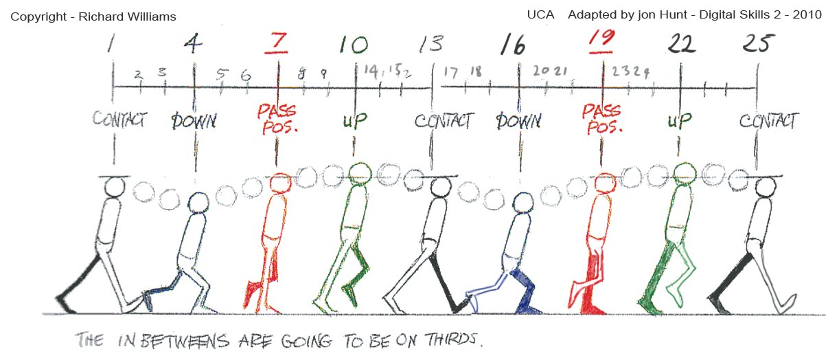

    Por cierto, que he hecho un ciclo de andar en Blender. La verdad es que no sé por qué tenía el programa arrestado, ha sido desempolvarlo y me he enamorado ipso facto.
    Como siempre feedback feedback.

    Hola, Herbie. Me ha dado por pasar por aquí después de años y he visto tu mensaje, así que, te voy a dejar un poco de feedback sobre el ciclo de andar, si te parece bien.
    En general, las posturas del ciclo están bastante bien, y como ésa es la base de todo ciclo, vas por buen camino. El problema qué le veo es que es un ciclo lento para esas poses. Así que, desde mi punto de vista, tendrías dos opciones:
    - Acelerar todo el ciclo.
    - Modificar las poses.
    La primera opción te dará un ciclo más estándar, pero más fácil; la segunda, te forzaría a estudiar mejor el reparto del peso en cada pisada cuando el caminar es lento y daría lugar a un ciclo de andar con personalidad, muy chulo, pero también mucho más difícil de conseguir. En tu caso, yo tiraría por la primera opción.
    Mi consejo es, pues, que aceleres el ciclo al doble de velocidad por lo menos. Verifica bien el up&down de la cadera, da la impresión de que en un paso sube más que en el siguiente. Si metes cuatro pasos será mucho más fácil de ver, y con seis aún más. Asegúrate de tener un movimiento de desplazamiento lateral de las caderas. Cuanto más rápido va, menos se desplazan, pero, aun así, necesitas tener un poco. Mantén los pies traseros el mayor tiempo posible pegados al suelo, ahora mismo se levantan demasiado pronto. Piensa siempre que el ser humano economiza energía, y, aunque sólo sea por vagancia, no levantará los pies del suelo sin una buena razón (en este caso, que las piernas ya no le dan). En la postura del up, asegúrate de que la pierna trasera está bien estirada, impulsando el cuerpo hacia adelante. Sin ese detalle el ciclo no funcionará bien. En el do, los dedos del pie trasero tienen que mantenerse aún bien firmes en el suelo.
    Ánimo y a dejarlo bonito. :-).

    Jo muchas gracias Marta por tu feedback. Voy a aplicarlo y subiré el video cuando lo tenga. Estoy totalmente de acuerdo contigo en todo. Muchas gracias por el tiempo que te has tomado. Lo dicho, le hago un update y lo vuelvo a subir.
    A ver si te animas también a darme feedback para este del hacha. La cabeza me hace cosas raras en el Syncsketc, h, pero he subido esa versión porque es la qué entregué y me interesa tener feedback a partir de esa. Aunque ha YouTube he subido una versión en la qué he intentado solventar ese movimiento tan raro de la cabeza al subir.
    Aquí tienen el link para dar feedback directamente en el video http://www.syncsketch.com/playground...d09312ca#72404.

    Herbie, te cuento sobre el plano:
    No está mal para empezar, se nota qué ya vas pillando algunos conceptos y la parte del golpe está bastante chula. En general, al personaje y al hacha les falta peso y suavidad en los movimientos. Para lograr el peso necesitas overlap tanto en el torso y cabeza como en brazos y muñecas. Para lograr la suavidad, necesitas controlar el spacing y los arcos. Además, necesitas revisar un poco el timing, está todo un poco rápido y eso contribuye a la falta de sensación de peso. Te cuento un poco por partes. Por cierto, para dar mejor feedback, ayudaría ver la referencia más grande.
    Frames 1-22: En este giro de cabeza, la cadera se tiene que ver afectada. Prácticamente cualquier movimiento que haga una persona estando de pie afectará a la cadera. Si te fijas en la referencia, la cadera se mueve ligeramente, lo que ayuda a que el centro de gravedad varíe y el hacha empiece a oscilar. En tu animación, los brazos se mueven de forma aislada y el hacha va unida al brazo sin overlap. Estudia bien la referencia (yo apenas la veo bien) para ver cómo empieza el movimiento y de dónde parte. Y recuerda qué cualquier cosa qué pese necesita overlap y lentitud para iniciar (o terminar) un movimiento.
    Fr 24-27: En estos tres frames ya se percibe el cuerpo rígido. Incluso para un movimiento tan pequeño como el que ocurre en estos frames, la cabeza y el torso ya tienen que actuar. Lo primero que tienes que pensar es qué parte lidera la acción. Si es la cadera, el torso hará un pequeño Stretch y se curvará un poco hacia atrás. La barbilla también tendería a subir un poco y la cabeza a enderezarse (en contraposición a la cadera qué baja) para indicar que también pesa. Recuerda: todo pesa en el cuerpo humano.
    Fr 34: Más o menos en este frame, el torso ya habría vuelto a su posición hacia adelante. Tu animación sigue con la cabeza y el cuello congelados. Tienes que hacer que reaccionen a lo que hace el cuerpo como si la propia cabeza fuera la parte de abajo de un péndulo cuya guía está en la cadera.
    Fr. 40-44: La cadera empieza a ir hacia atrás, pero el torso, la cabeza, el brazo y el hacha tienen que adelantarse un poco (overlap) antes de ir hacia atrás también. El torso se inclinaría, el cuello también, la barbilla bajaría, el hacha continuaría su movimiento hacia adelante en una frenada lenta. El brazo frenaría antes que el hacha, pero la muñeca rotaría empujada por el hacha. La cadera debería rotar también una pizca en todos los ejes. En el cuerpo, salvo en codos y rodillas, son extremadamente raros los movimientos en un solo eje.
    Fr. 59: Todo vuelve a la vez hacia adelante. Veo que has intentado hacer overlap del brazo y el hacha, pero no es suficiente. Necesitas hacerlo mucho más obvio y lento para qué el peso se perciba, y necesitas incluir en el overlap las otras partes del cuerpo: cuando la cadera baja, el cuerpo se inclina un poco hacia atrás (pequeño Stretch) y cuando la cadera sube (fr. 65 aprox) el cuerpo se inclina un poco hacia adelante (squash).
    Fr. 82: Busca esta postura en la referencia. Verás que no la encuentras. Cuando el cuerpo, en la referencia, tiene esa pose, el hacha ni siquiera a alcanzado la perpendicular. La chica necesita todo el cuerpo para conseguir arrastrar los brazos y con ellos el hacha, así se ve lo pesada qué es. Respeta la referencia, embelleciendo cuando puedas la línea de acción para crear armonía y claridad en la pose.
    Dejo la crítica en el frame 100 para no agobiarte. Si logramos corregir y entender cómo funciona esa parte, no nos será difícil acabar el plano, que es bastante largo para alguien que está empezando. Un saludo y ánimo.
