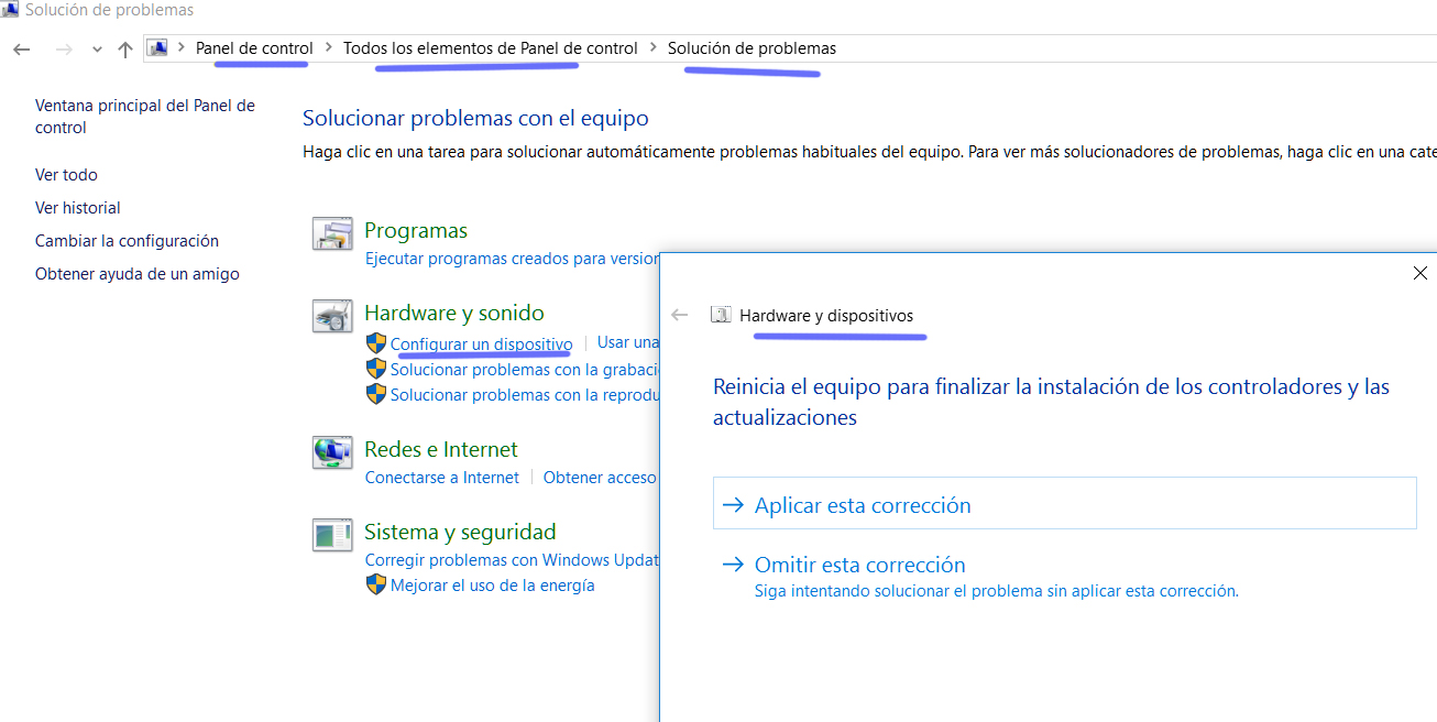

    Pues raro si que es. Y dices que ya tienes todo actualizado, pues solo se me ocurre que lo intentes con solución de problemas desde el panel de control.

    Si no fuera eso, a lo mejor es un problema precisamente con los drivers. O sea, quitar los que tiene de marca y poner alguno genérico (estándar), pero eso ya sería probar por probar.

    He probado lo del menú ese de solucionar problemas y parece que todo vuelve a ir bien, confiemos en no estar igual en un par de días. Y en principio si que me iba bien en anteriores versiones de Windows (8.1 concretamente) aunque como quien dice también me fue bien durante meses con Windows 10 así que, quién sabe. Muchas gracias por la ayuda. Ya no sabía que más hacer, un saludo.
