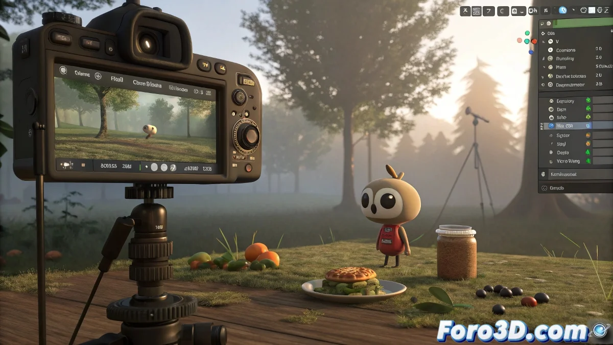

    Quería saber que cosas tengo que mejorar de un video hecho en Blender 3d, soy nuevo en la materia.

    Si estás dando tus primeros pasos en Blender 3D y ya te animaste a hacer un video como este que compartes, ¡bien hecho! Publicar tu trabajo es parte clave del aprendizaje. Ahora bien, cuando hablamos de mejorar, hay varias áreas que suelen necesitar pulido al inicio, y no todas tienen que ver con la parte técnica. Vamos directo a lo que puedes revisar para llevar tu próxima animación a un nivel más alto.
    Modelado y detalle de geometría
    Uno de los primeros puntos donde se nota la experiencia es en la complejidad y limpieza de los modelos. Si algo se ve demasiado básico o con formas muy crudas, puede restar fuerza visual al conjunto. Revisa que los objetos tengan una topología razonable y, cuando sea posible, usa Subdivision Surface para suavizar sin perder estructura.
    Luces y sombras más realistas
    La iluminación hace o deshace una escena. Asegúrate de usar fuentes de luz que tengan sentido dentro del ambiente y juega con luces suaves, áreas de sombra y rebotes de luz. Cycles y Eevee permiten ajustar bastante, pero en Cycles el realismo es mayor. No pongas una luz directa tipo foco sin pensar en cómo reacciona el resto de la escena.
    Cámara con vida
    Evita que la cámara esté completamente fija o se mueva sin intención. Usa Keyframes en la cámara para hacer movimientos suaves, y si es posible, usa una curva tipo bezier para los movimientos, para que se sienta más natural. Incluso pequeños paneos o acercamientos pueden hacer una gran diferencia.
    Animación fluida y expresiva
    Revisa el timing y los arcos de tus movimientos. Si usas personajes u objetos animados, evita movimientos rígidos o que se vean como si fueran de robot. Añadir anticipación, aceleración y desaceleración (principios básicos de animación) da vida a tu proyecto. También puedes activar el Ghosting o usar referencias visuales para seguir mejor las poses clave.
    Render y postproducción
    A veces la escena está bien, pero el render arruina el resultado. Usa una buena resolución (al menos Full HD), baja el ruido si usas Cycles, y revisa los materiales. No dejes los shaders por defecto; aunque sean simples, dales un mínimo de textura o reflejo. En el Video Editor de Blender puedes aplicar corrección de color, brillo o desenfoque de fondo si hace falta.
