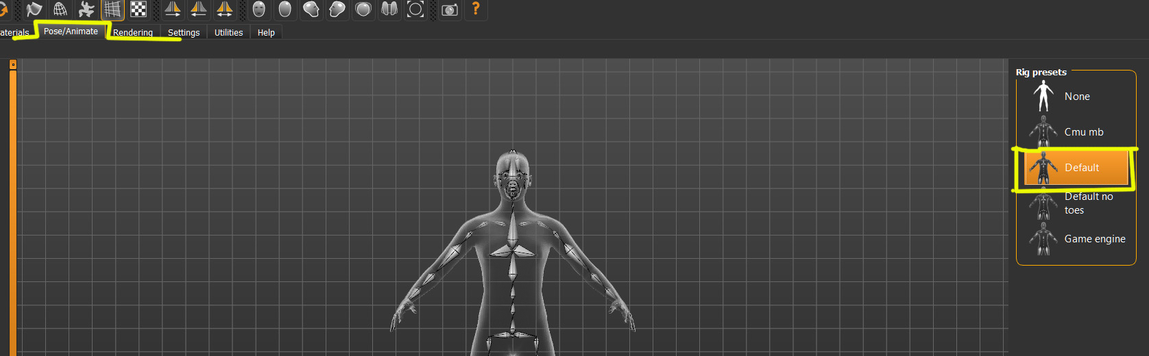

    Hola a todos/as: Estoy trabajando con Makehuman 1.1.0, creo el modelo, elijo el esqueleto, pero, a la hora de exportar no encuentro ninguna opción que me permita mover los huesos después en Blender. Hay extensión Dae, collada, pero no MHX como había en la anterior versión de Makehuman.
    No sé si el problema lo tengo en Makehuman o en Blender, que no sé cómo hacerme con los huesos. Saludos y gracias anticipadas.
    22,360
    693
    7236
    Makehuman y Blender
    En la versión 1.1.0 tienes que ir a pose/animate y ponerle la armature que quieras, antes de exportarlo, la más completa es la default.

    Luego ya puedes exportar en Dae.

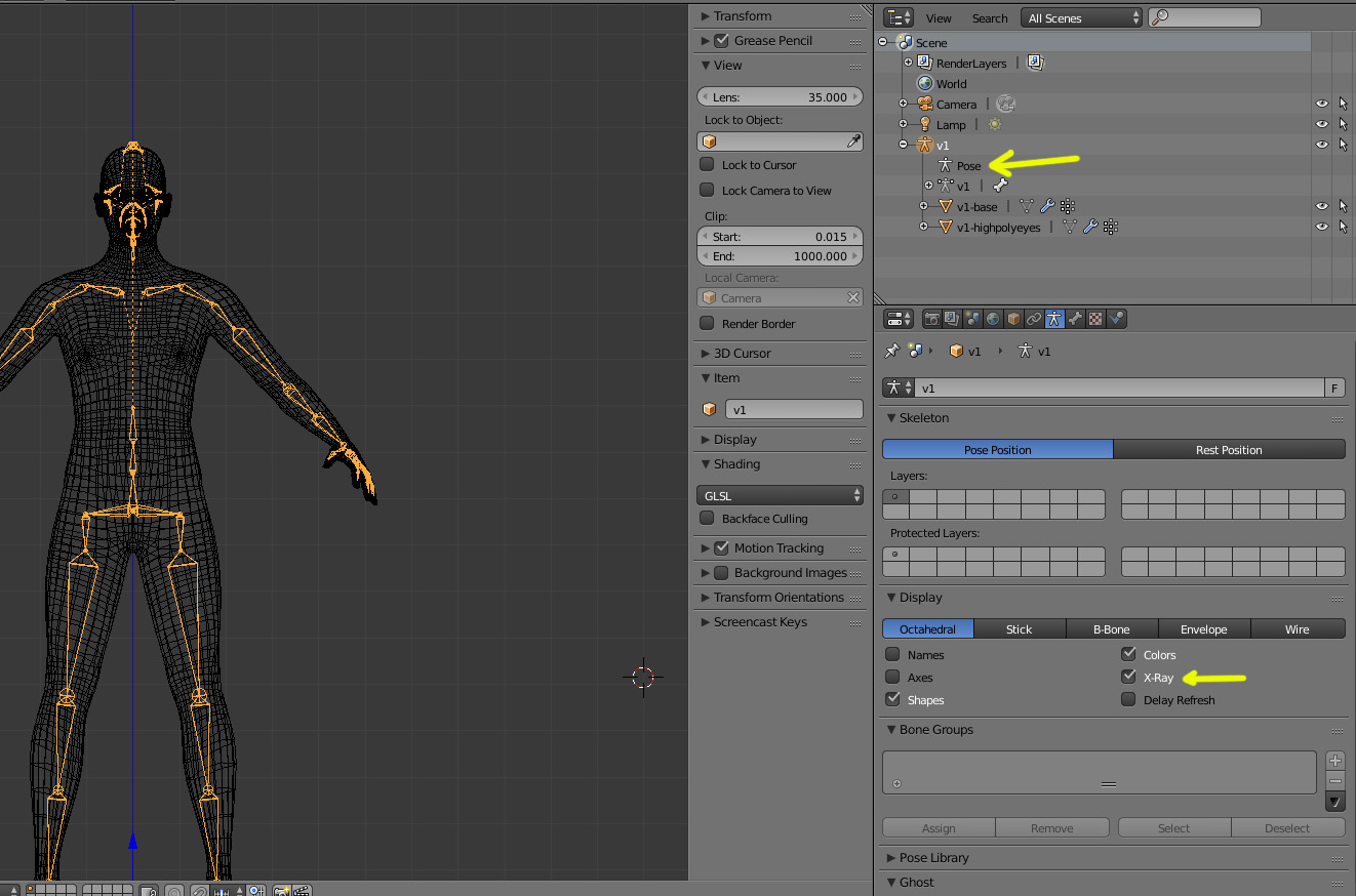

    Y si quieres ver el esqueleto por encima de la piel del modelo, le pones rayos x (X-ray).

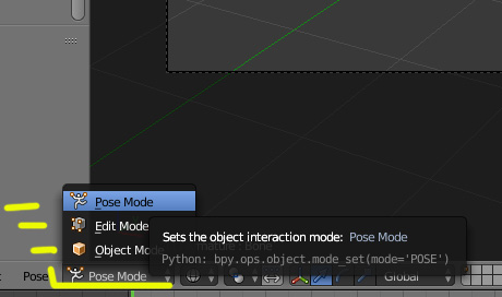

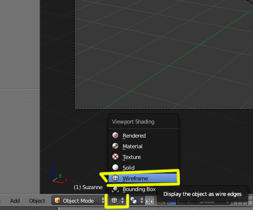

    Bueno, ya lo he exportado como me has dicho. Pero no consigo llegar al modo postura (ni en modo objeto ni en edición), por lo que no puedo elegir los huesos ni moverlos. ¿Qué hago?

    Abre una ventana de Outliner, como en la imagen anterior, y podrás ver el nombre de la armature. De todas formas, la tendrás que ver en Wireframe.

    Y para cambiar a pose, en el deslizante que hay al lado.
