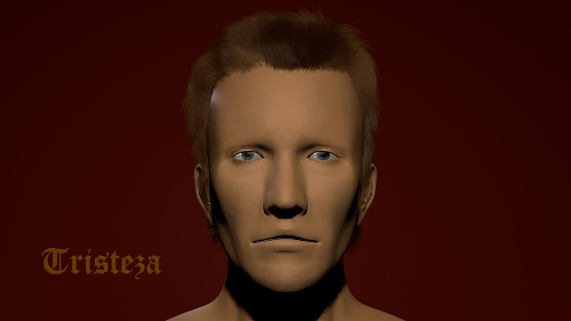

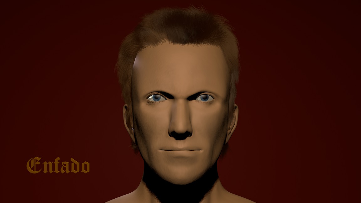

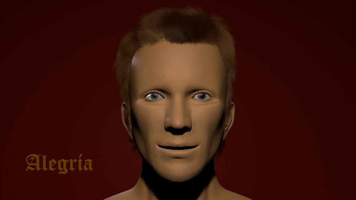

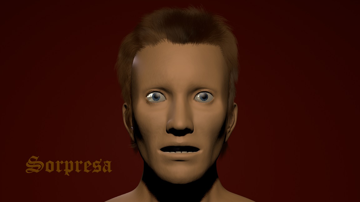

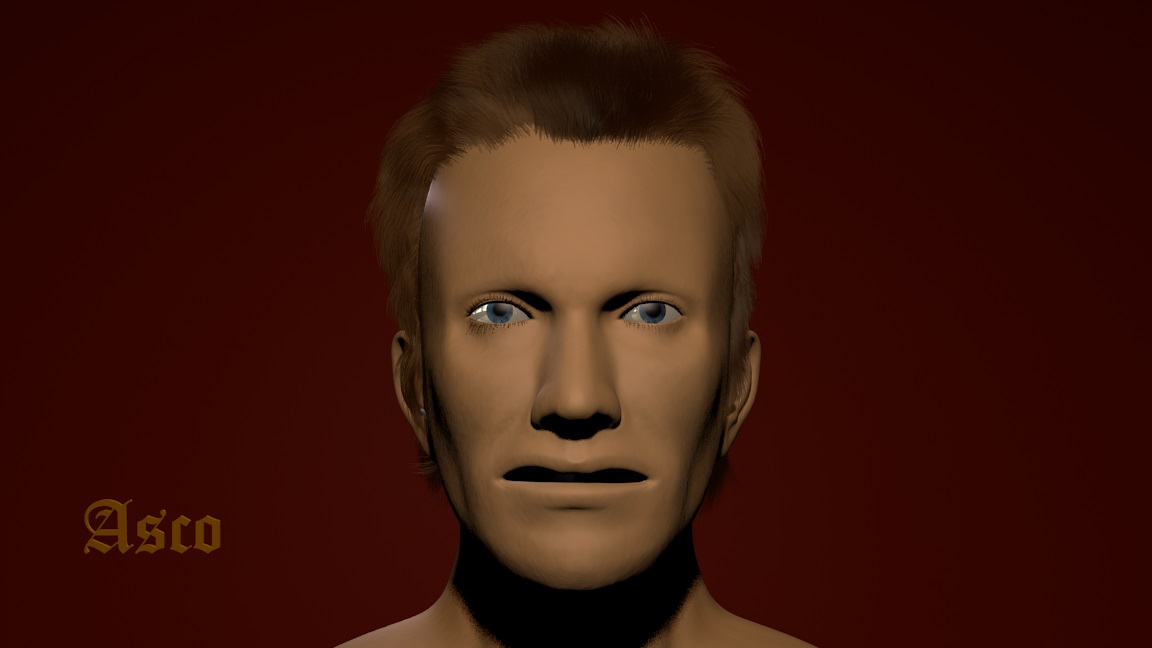

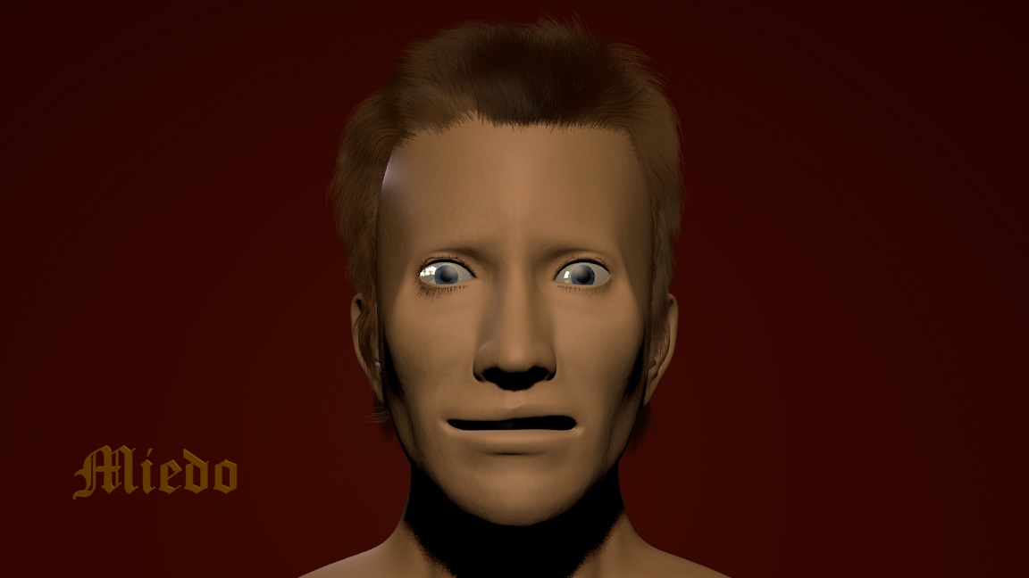

    Y las que hice ya hace un tiempo.

Nombre: 04.-Sorpresa.jpg
Visitas: 142
Tamaño: 58.8 KB
ID: 215514 Clic en la imagen para ver su versión completa.
Nombre: 05.-Asco.jpg
Visitas: 116
Tamaño: 55.6 KB
ID: 215515 Clic en la imagen para ver su versión completa.
Nombre: 06.-Miedo.jpg
Visitas: 143
Tamaño: 56.8 KB
ID: 215516 Clic en la imagen para ver su versión completa.

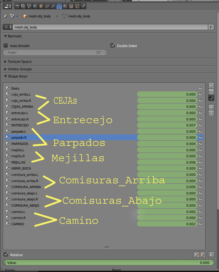

    Las animaciones se pueden hacer ya bien con Armature o con Shape Key.
    Para la armature, en el nueva versión de Makehuman que está en pruebas, hay armatures con unos huesos para mover las facciones del modelo.
    No son muy completas, pero por si a alguien le interesa y no quiere perder el tiempo creando su propio esqueleto.

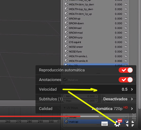

    Y una un poco rápido, pero que se puede poner más lento desde la parte inferior.
