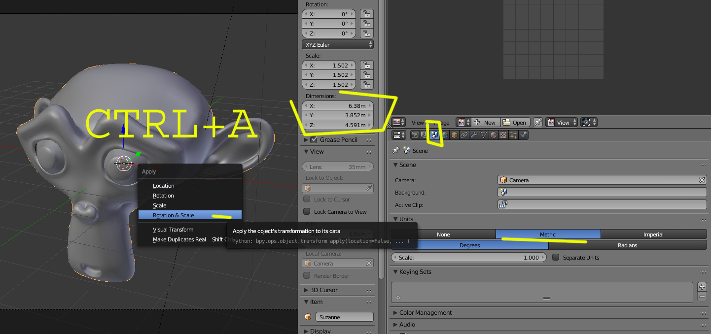

    Por lo que he leído en esos enlaces, parece ser que, habla de una doble cara, cosa qué Blender casi seguro que no hace, esa puede ser la diferencia esencial.
    De todas formas, en Blender, antes de exportar, puedes aplicar el tamaños (o sea, aplicar la escala) con CTRL+A > Rotation & Scale por si es ese uno de los problemas que comentas del tamaño.
    Y mirar si lo tienes en sistema métrico.
Nombre: metrico.jpg
Visitas: 274
Tamaño: 323.8 KB
