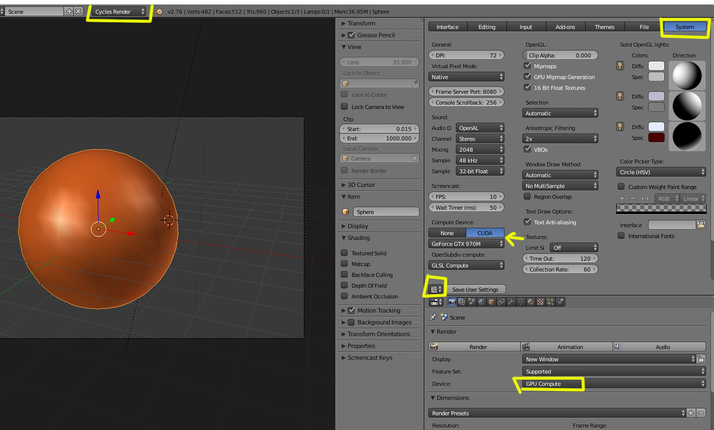

    Es para Cycles. La GPU la puedes activar en Cycles. Primero mira si la tienes detectada desde el user preferencias > system.
    Luego entras en Cycles y haz una prueba (un render) con CPU y luego cambias de CPU a GPU y vuelve a hacer el render.
    En mi portátil el tiempo se reduce a la mitad (más o menos).
Nombre: CUDA.jpg
Visitas: 340
Tamaño: 347.2 KB

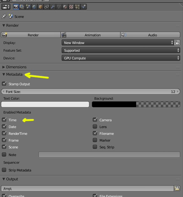

    Si quieres ver los tiempos en el render, puedes marcar la opción de metadata.
Nombre: CUDA2.jpg
Visitas: 313
Tamaño: 87.8 KB
    La del tiempo de render, es rendertime.
