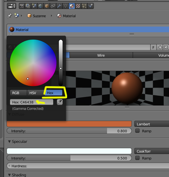

    Podrías trabajar con los valores de alguna tabla externa.
    http://html-color-codes.info/codigos...hexadecimales/
    http://www.v8monza.com/html/Colors.htm.
    CONVERSOR: http://www.rgbtohex.net/.
    En el editor puedes cambiar de RGB A Hexadecimal para poder escribir los valores del color que quieres.

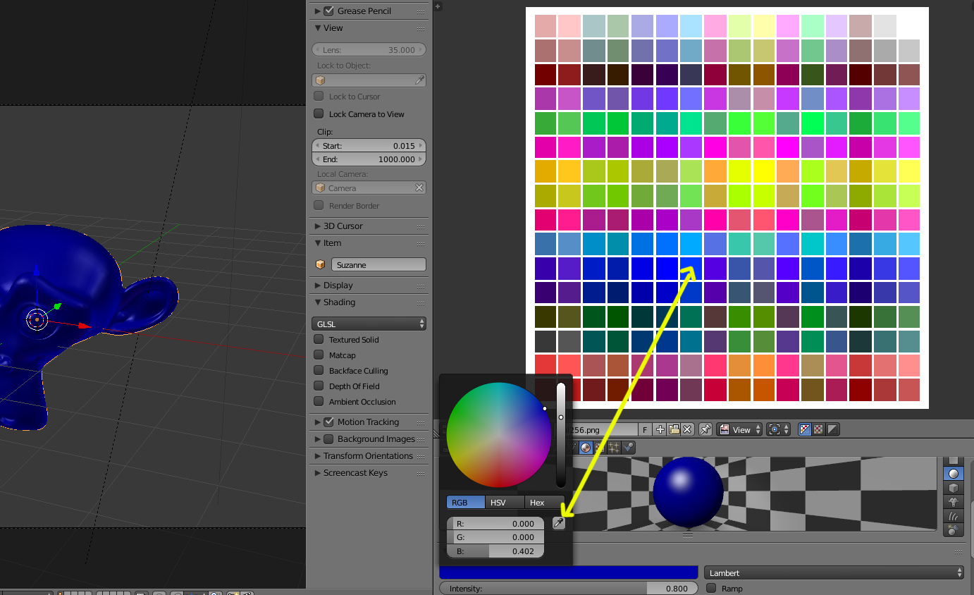

    Si lo quieres más. cómodo, puedes hacer los siguiente.
    Buscas una imagen con la graduación o lista de colores que deseas y la abres en el UV/Image Editor.
    Y cuando quieres poner un color, solo tienes que seleccionar el gotero para seleccionar el color.
