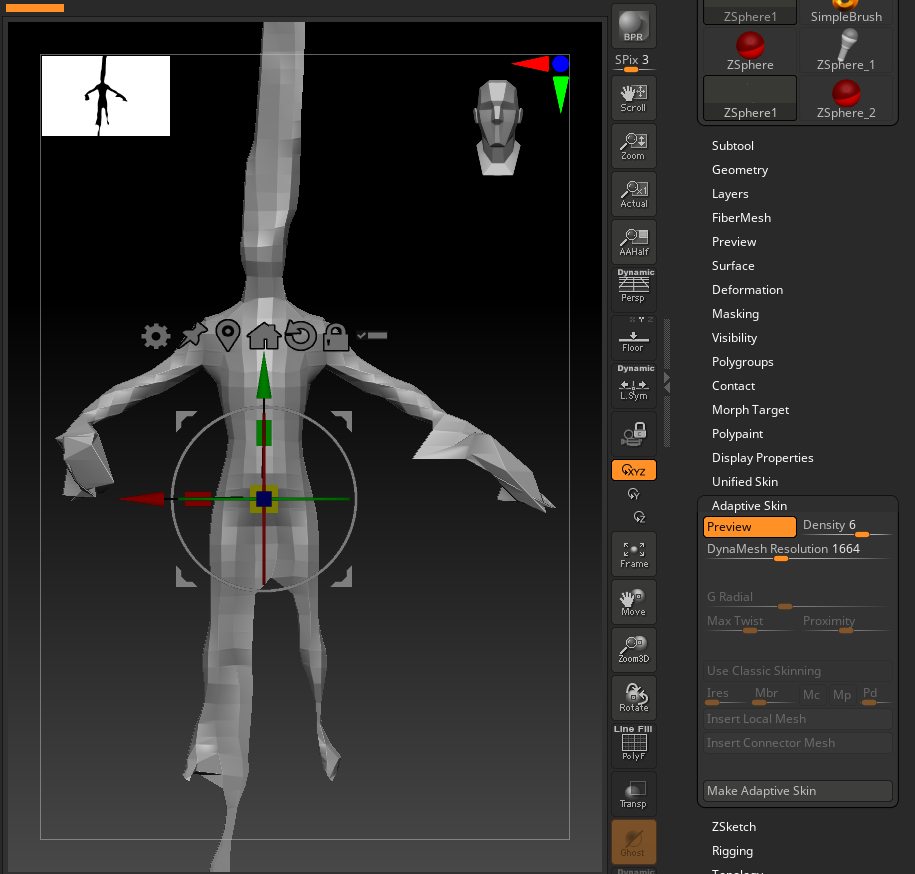

    BUENAS gente, llevo muy poco en esto del 3d, he empezado con ZBrush por que me parece más fácilon, el problema es que cuando estoy con las Poliesferas(spanish powah), al Darle a la A para ver cómo quedaría la Adaptative Skin se me queda así, lo cual hace que no pueda modelar una cabeza qué es lo que estoy intentando, cómo puedo hacer para qué se vea como debería, gracias.

    Tu problema es que la adaptive skin tiene poca resolución. Lo arreglás aumentando el valor en Tol / Adaptive skin / Density, que es el slider al lado del botón Preview.

    Gracias, pero hago lo que dices y me sale sigue pasando, eso sí, si uso 3 esferas ya no me pasa, pero con dos sí, por qué?

    eso si uso 3 esferas ya no me pasa, pero con dos sí, por qué?
    Es cierto, al parecer el módulo está diseñado para manejar gran número de esferas. Sólo con dos, no hay suficientes manejadores para crear la malla y cerrarla.
    Pero puedes obligar el cierre de la envoltura creando una tercera ZSphere más chica. Con cuidado metéla dentro de otra hasta qué quede absorbida completamente. Será difícil seleccionarla después, pero dejará una malla correcta.
