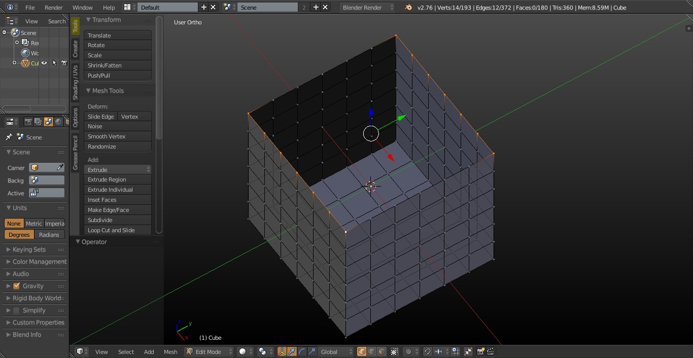

    Hola, aunque sé cómo hacerlo con la herramienta Knife me preguntaba si había alguna forma (herramienta, atajo en el teclado, etc.) para hacerlo más rápido, ya que por un despiste de modelado tengo que hacerlo bastantes veces y con bastantes subdivisiones cada vez (vaya, que me puedo tirar una eternidad con el cuchillo). Me suena de haber visto algo parecido, pero no consigo acordarme de dónde ni menos de cómo se hacía. Gracias/Saludos.
    Posdata: Pongo una imagen para qué se entienda mejor lo que quiero decir, que igual sólo con palabras no me explico bien.

    En este caso que has puesto se rellena muy bien con Grid Fill si seleccione dos de los bordes (con sus respectivos vértices), mejor que todo el loop superior que parece que queda hecho un churro.

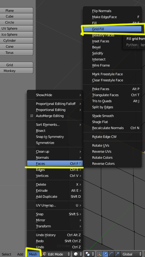

    Lo que no sé si tiene atajo (no sale en el menú de caras). Saludos.

  6. Gracias Vic3D Agradece este post
    Sí, con la selección de vértices queda mal, pero con la de edges también queda bien (seleccionando todo el loop superior digo).

    Me refería a algún atajo en el teclado directamente para él Grid Fill (que no sale ninguno en el menú quería decir), pero vaya, que control F ya va bien.

    Este tipo de selección tiene un truco.
    Si se selecciona todo el Loop de la parte superior (de la imagen que tienes) te puede crear un error y salir entremezclados los cruces.
    Para evitar este error se seleccionan todos los vértices, pero vamos a una de las esquinas, deseleccionamos el vértice, y lo volvemos a seleccionar.
    Si te fijas en esto, verá que queda el vértice de la esquina de un color amarillo más blanco.
    Con esta selección ya le podemos dar al Grid Fill y se tendría qué rellenar la cara perfectamente.
    O sea, que lo que cuenta a la hora de rellenar la cara, depende del último vértice que hayamos seleccionado.

    Qué bueno Solimán, funciona eso del vértice de la esquina. Te lo rellena.

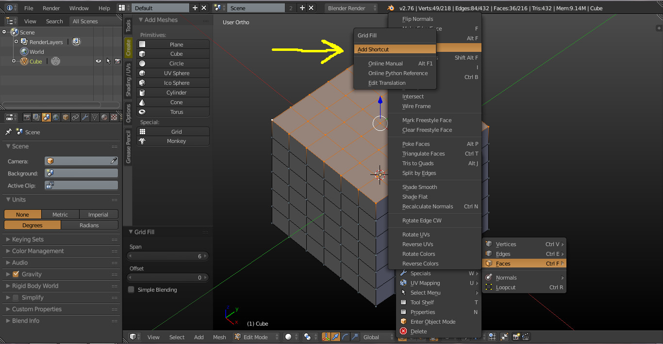

    Cita Iniciado por Vic3D Ver mensaje
    Me refería a algún atajo en el teclado directamente para él Grid Fill (que no sale ninguno en el menú quería decir).
    Ponle tu algún atajo desde las preferencias de usuario. Aunque es un tema bastante peñazo de configurar.

    Creo que también lo puedes hacer como en la fotografía de arriba, aunque yo todavía no he jugado con esas cosas.

    Sí, funciona, le he puesto Shift-F (no sé si lo utilizaba algo más) y va bien. Muchas gracias chicos, la de cosas que se aprende con vosotros.
